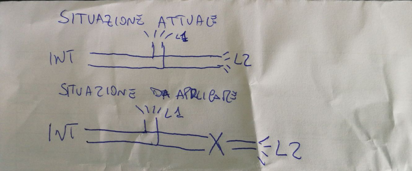

Salve,
Volevo chiedervi un suggerimento.
In pratica io vorrei spegnere una luce dopo tot tempo da quando viene accesa.
Il problema é che l'alimetazione di questa lampadina proviene a sua volta da un'altra lampada che deve rimanere accesa che viene accesa con un interruttore.
Come posso fare?
Grazie in anticipo per le info.

Prova a riempire la tabellina che segue con lo stato (acceso - spento) delle lampade L1 e L2 ai tempi T1 e T2 (con T2 > T1) in funzione dello stato dell'interruttore (ON e OFF)

Ciao,
Provo ad allegare uno schema.
In pratica vorrei che all'attivazione dell'interruttore L1 ed L2 si accendessero, ma che tramite il circuito X L2 si spegnesse dopo 20 secondi.
Poi quando l' interruttore viene spento si spenga L1 ed alla successiva riaccensione il circuito ricominci il ciclo.
Spero di essere stato maggiormete chiaro.

alimentando il circuito di accende la prima lampada, si alimenta il temporizzatore e si accende la seconda lampada. Dopo 20 sec. si apre il contatto nc del temporizzatore. Quando si spegne il circuito tutto torna allo stato iniziale. Scusate per il disegno un po spartano.

Grazie per la risposta ma ho difficoltà a capire che temporizzatore potrei usare potresti linkarmene uno.

Potresti usare un temporizzatore multifunzione della Finder, serie 80 impostando la funzione ( DI )
Allego PDF https://gfinder.findernet.com/assets/Series/391/S80IT.pdf

GRAZIE MILLE!
