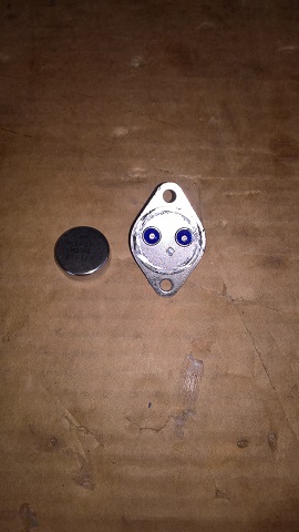

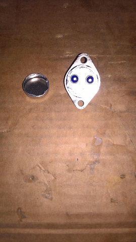

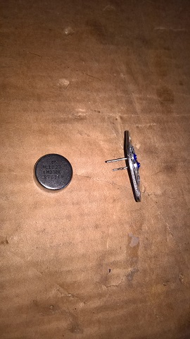

Adesso vi faccio ridere. Oggi ho seguito il consiglio di BARBUS riguardo all'autopsia di uno dei miei LM338K non funzionanti. Dopo aver segato minuziosamente il cappello senza rovinarne il contenuto, ho scoperto che all'interno non c'è nulla!!! In allegato vi invio le foto

Messaggioda Foto Utenteabusivo » 13 mar 2018, 20:12
ciclingman ha scritto:...ho scoperto che all'interno non c'è nulla!!!...
Non ci posso credere!

Messaggioda Foto Utenteciclingman » 13 mar 2018, 20:13
eh già, peccato che non riesco ad inviare le foto, non so perché

[55] Re: Alimentatore con tensione variabile
Messaggioda Foto Utentedadduni » 13 mar 2018, 20:18
ma hanno mai funzionato in una qualsiasi condizione? senza carico a vuoto? :shock:

[58] Re: Alimentatore con tensione variabile
Messaggioda Foto Utenteelektronik » 13 mar 2018, 21:48
Alla fine avevo ragione nel dire che molti LM338 cinesi sono falsi..... risolto l'arcano

Messaggioda Foto Utenteciclingman » 13 mar 2018, 22:12
Ecco le foto :(
