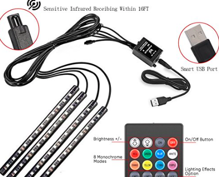

Salve, ho acquistato delle strisce led per auto, che sono le seguenti:
Nella descrizione di amazon dice: Potenza: 10W; Tensione: ingresso 12V, uscita DC 5V

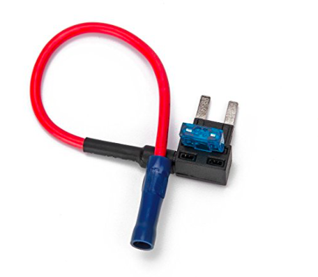

Poi ho acquistato dei rubacorrente per porta fusibili:

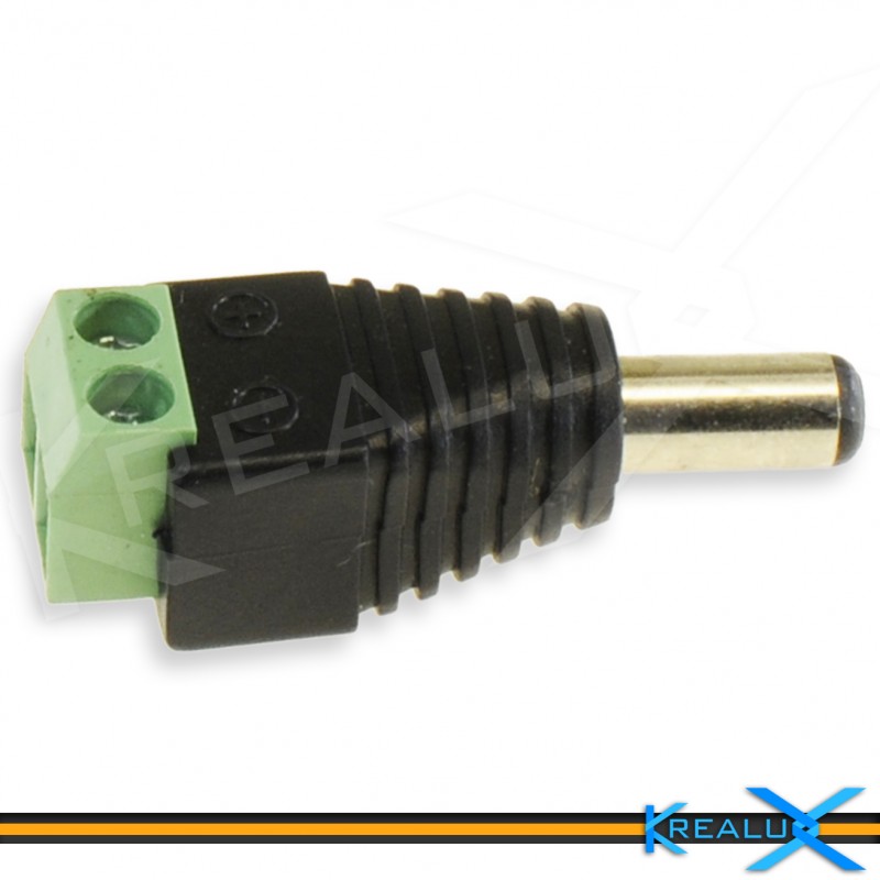

Ora io vorrei collegare quelle strisce led al porta fusibili, normalmente si collegano all'USB dell'auto, è corretto se acquisto un connettore maschio per led come questo
che inserisco dentro il trasformatore della striscia led e da cui faccio partire un filo positivo che collego al rubacorrente nel fusibile scelto e un nero che va a massa?
Ho sbagliato qualcosa? Ho già chiesto su un gruppo auto e uno mi ha detto che farei saltare in aria tutto, ma non mi sembra che ne capisca molto...

la striscia probabilmente funziona a5V , in effetti l'OP dichiara che è da collegare all'USB dell'auto ( e in foto si vede un connettore USB .
Se la colleghi con il rubacorrente all'impianto dell'auto la centralina della tua striscia led fa un bel botto . DEvi alimentarla a 5V.

Quello che ti consiglio io è di collegare in uscita al bypass del fusibile un convertitore dc-dc (come questi: https://www.amazon.it/Voltage-Step-up-Regolabile-Convertitore-Alimentazione/dp/B06XWSV89D/ref=sr_1_8?ie=UTF8&qid=1528072413&sr=8-8&keywords=convertitore+dc+dc) e in uscita dal dc-dc collegare la USB delle strisce led.
Però fai ben attenzione a settare il convertitore dc-dc. Per farlo devi collegarlo al rubacorrente però in uscita non devi inserire la striscia a led, bensì un voltmetro (un semplice tester). Ora con un giravite devi regolare la tensione andando ad agire sul trimmer (la vite dorata) fin quando sul voltmetro non leggi una tensione di 5 volt o poco superiore (che però non superi i 5,8). Ovviamente poi inscatoli tutto facendo attenzione che il dc-dc non tocchi nessuna parte metallica dell'auto e hai fatto!
