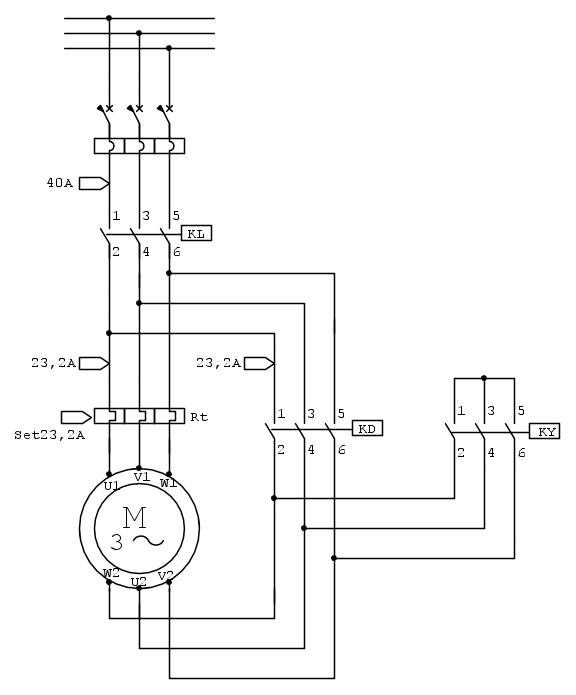

[12] Re: avviamento stella triangolo schema corretto
Messaggioda Foto Utentecalmo » 14 mar 2018, 23:34
ok probabilmente chi ha mdificato meccanicamente l sistema non lo ha fatto bene ma stringendo quello che non capisco è:
per quale motivo la termica non protegge il motore staccando l'alimentazione prima che si bruci ?
che sia regolata male ? o forse la termica regolata anche bene non riuscirebbe comunque a proteggere il motore dopo le modifiche realizzate ?

[13] Re: avviamento stella triangolo schema corretto
Messaggioda Foto UtenteCoulomb » 15 mar 2018, 15:23
Come ti ha già scritto Foto Utentemistervolt gli assorbimenti che hai misurato sono un po' anomali, sono diversi rispetto a quelli che ci dovrebbero essere.
Comunque se ragioni solo sulla corrente di linea il valore che misuri con la puleggia modificata è superiore alla corrente nominale del motore e questo conferma che il motore lavora in sovraccarico, si scalda e su un periodo più o meno lungo si danneggia.
Nel tuo caso, vista la sua posizione, la termica andrebbe impostato al 58% della nominale a triangolo.
Il problema è che considerando gli assorbimenti che hai indicato la termica scatterebbe anche nel caso del motore originale, quindi c'è qualcosa che non torna :shock:

[14] Re: avviamento stella triangolo schema corretto
Messaggioda Foto Utentecalmo » 15 mar 2018, 16:50
quindi considerando che la corrente a triangolo è 40A la termica dovrei regolarla a 23A, ergo scatterebbe

[15] Re: avviamento stella triangolo schema corretto
Messaggioda Foto UtenteCoulomb » 15 mar 2018, 17:50
Il problema sono le misure che hai fatto che non tornano, dovresti misurare delle correnti uguali sui 6 cavi del motore.

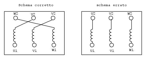

[17] Re: avviamento stella triangolo schema corretto
Messaggioda Foto UtenteStefanoSunda » 15 mar 2018, 20:32
dei due schemi stella triangolo allegato quale risulta quello corretto ?
Lo schema corretto è quello bianco (il 2°) è più chiara la morsettiera, è leggibile. Il primo schema (verde) non è chiaro. Dagli assorbimenti sballati, si nota che c'è qualcosa che non va nei collegamenti, verifica anche i contatti dei contattori che non siano brasati. Ci sono degli schemi in rete sbagliati come lo schema che allego. Tu dici che i motori hanno sempre funzionato bene, io ne dubito, evidentemente i motori sono stati scollegati per qualche altro motivo e ricollegati male.
A ogni modo ti consiglio di verificare i collegamenti.

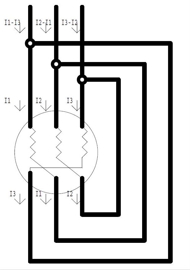

[18] Re: avviamento stella triangolo schema corretto
Messaggioda Foto Utentemistervolt » 16 mar 2018, 6:55
Fai due prove se puoi in modo che cominciamo ad andare ad esclusione:
1 disaccoppia meccanicamente il carico se possibile. Scollega i fili dallo schema elettrico, collegali a triangolo direttamente alla sorgente trifase, avvialo e controlla l'assorbimento dei sei cavi, misura l'assorbimento che deve essere uguale su tutti e sei i fili.
2 Ricollega meccanicamente il carico, avvia il motore e ricontrolla l'assorbimento sui sei fili.
La prova falla col carico meccanico collegato se pensi che lo strappo del motore direttamente a triangolo per una volta non crei problemi.
In questo modo togliamo di mezzo lo schema elettrico e vediamo cosa succede con puleggia scollegata e collegata.
