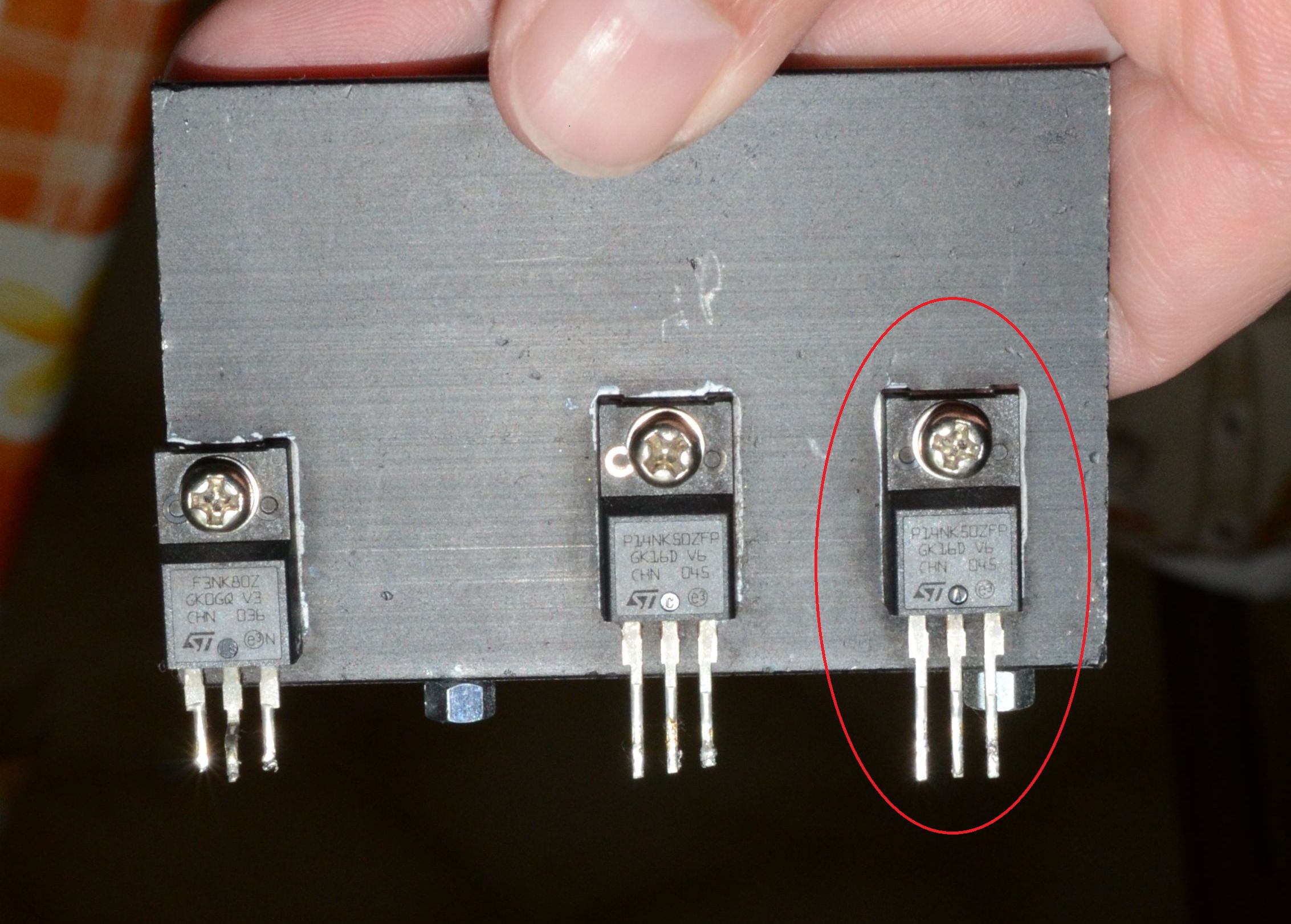

Messaggioda Foto Utenteloker » 18 mar 2018, 22:56
Salve ultimi aggiornamenti sull'alimentatore.
Oggi provando a fare delle misurazioni, ho fatto una prima verifica collegando alla rete l'alimentatore e misurando sui vari pin le tensioni. Solo un un pin misuravo 3V e sugli altri nulla.
Quando poi ho ponticellato il cavo verde col nero e dato alimentazione ha fatto una fiammata dentro.
Andando a ricontrollare cosa si era bruciato ho verificato che è esploso un mosfet da me controllato in precedenza. In particolare questo:

Messaggioda Foto Utentestefanob70 » 18 mar 2018, 23:04
loker ha scritto: ha fatto una fiammata dentro.
Ecco hai imparato a tuo spese.
Visto che serve il variac?
Hai messo un carico fittizio sull'uscita?

[80] Re: Riparare alimentatore atx Corsair GS 600
Messaggioda Foto Utentevenexian » 19 mar 2018, 0:15
venexian ha scritto:Mentre un amplificatore audio, quando non va, permette di fare misure, fare ipotesi, fare prove per cercare di individuare il guasto, uno switching si trova quasi categoricamente in una delle tre situazioni seguenti:
1 Funziona perfettamente.
2 Non funziona nulla.
3 Esplode.
Il muoversi a caso tra queste tre situazioni porta quasi inevitabilmente a finire nella terza.
loker ha scritto:Quando poi ho ponticellato il cavo verde col nero e dato alimentazione ha fatto una fiammata dentro.
Ma va? Chi lo avrebbe mai detto...
