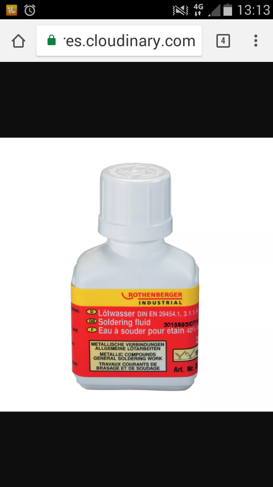

[30] Re: stagnosald
Messaggioda Foto Utentelodovico » 20 mar 2018, 14:18
grazie a tutti
ieri sera sono passato al leroy merlin per vedere cosa avevano, ho trovato questo:
https://goo.gl/images/KqbRzu
secondo voi va bene o e' troppo corrosivo?
chloric acid container?
