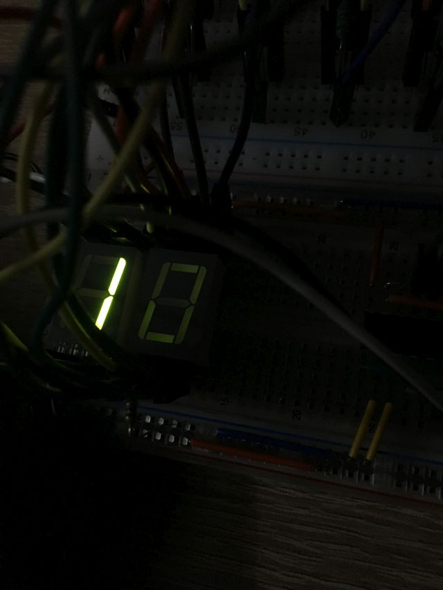

tonnoto ha scritto:se guardi, output high current del 4033, vedrai che la base del transistor assorbe +o- tutta la corrente disponibile
(11,3/4.7K)=2.4mA;
Scusa una domanda a cosa si riferisce questo calcolo?
Non ho capito se si riferisce alla corrente di "Sinking" oppure "Sourcing"

Inizialmente la resistenza sul singolo transistor era 4.7K, quindi siccome il pin 4033 fornisce 12V ha un diodo in serie (in realtà due, perché op ne ha messo un altro sull'alimentazione, ma me ne sono accorto dopo) diventava approx 11.3V /4.7K =2.4mA sourcing ovviamente;
il datasheet prevede una minima di 3.4mA con 13.5V.

Utilizzando quelle striscie led anche se sono 3 a ramo,la corrente potrebbe essere piu' alta del previsto.
Ovvero facendo lavorare il transistor,(se non sbaglio un Bc337) in saturazione senza tenere conto della resistenza di carico (Rc),corrente di base (Ib)incognita resistenza di base(Rb).
Calcolando che nel datasheet del CD4033 la corrente di Sourcing,potrebbe essere anche minore del tuo calcolo,(perché' in funzione della temperatura)quindi avrei tolto quei transistor e piazzato un Buffer tipo ULN2003.

stefanob70 ha scritto:Calcolando che nel datasheet del CD4033 la corrente di Sourcing,potrebbe essere anche minore del tuo calcolo,(perché' in funzione della temperatura)quindi avrei tolto quei transistor e piazzato un Buffer tipo ULN2003.
Le soluzioni sono tante; io avevo proposto dei mosfet, che in qualche modo potevano essere compatibili, ma bisogna pensare anche che op vorrebbe salvare il lavoro precedente, per inserire un buffer dovrebbe riprogettare lo stampato.

Mi sembra di vedere una Breadboard o sbaglio?
In ogni caso modificare lo schema elettrico,porta inevitabilmente ad una modifica sul PCB se mai lo avesse gia' fatto.

stefanob70 ha scritto:Mi sembra di vedere una Breadboard o sbaglio?
può essere; quei lussuosi connettori forse mi hanno tratto in inganno, pensavo a un pannello;
comunque é sempre op che decide, noi possiamo suggerire.

Intanto grazie ad entrambi.
Per me modificare lo schema non è un problema, sto infatti facendo tutto su breadbord.
Ho letto che una possibile modifica sarebbe sostituire i transistor con ULN2003 (che avrei anche a disposizione) ma dovreste darmi una grossa mano nella modifica :oops:
...la proposta dei mosfet in realtà mi era sfuggita...

hai messo a massa il pin 3 di U2 ?

tonnoto ha scritto:hai messo a massa il pin 3 di U2 ?
Si, ma non cambia nulla per quel che riguarda la luminosità...

perché non ci sono delle R in serie al display?
La caduta della giunzione BE del transistore fa diminuire la tensione ai capi del display verde così, perché è messa in parallelo al LED...
