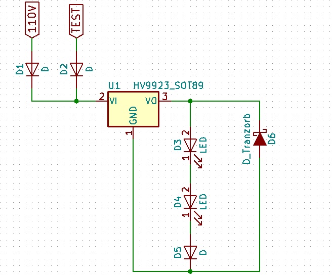

Messaggioda Foto UtentePietroBaima » 21 mar 2018, 14:17
Sono seriamente preoccupato per lo stato di salute dei diodi Schottky e dello Zener del circuito originale, inoltre le resistenze SMD, indipendentemente dalla potenza, non sopportano tutta quella caduta di tensione.
A meno di non voler progettare un circuito che sia una bomba...io ascolterei Foto Utenteboiler...

Messaggioda Foto UtenteMariX » 21 mar 2018, 15:21
Per i diodi concordo con quanto scritto da Foto UtentePietroBaima.
Per le resistenze: 3 in serie da 1200 ohm - 2W.

Messaggioda Foto Utentelelerelele » 21 mar 2018, 17:09
se il circuito fosse alimentato attraverso una caduta capacitiva?
con un ponte ad onda intera magari te la cavi con un condensatore da 1uF, e non dissipa niente.
se puoi collegarli in serie te la cavi anche con un condensatore più piccolo.
saluti.

[17] Re: Circuito LED
Messaggioda Foto Utentecirotremola » 22 mar 2018, 19:55
Grazie per i vostri commenti....
Vi chiedo come dovrei collegare il regolatore in serie con i led e togliendo la resistenza?
Si sono 110 V purtroppo è per uso ferroviario...

[18] Re: Circuito LED
Messaggioda Foto Utentecirotremola » 22 mar 2018, 20:05
Scusati per lo schematic ma in realtà il diodo zener è un diodo tranzord SMAJ130A
per proteggere i led di variazioni di tensioni fino a 137V. Gli altri diodi sono diodi normali

[19] Re: Circuito LED
Messaggioda Foto UtentePietroBaima » 22 mar 2018, 20:09
Basta usare lo schema riportato sul datasheet linkato da Foto Utenteboiler.

[20] Re: Circuito LED
Messaggioda Foto Utentecirotremola » 23 mar 2018, 18:13
Chiederei gentilmente a Foto Utenteboiler e a tutti voi se questo schematic puo andare bene.
PietroBaima ha scritto:Basta usare lo schema riportato sul datasheet linkato da Foto Utenteboiler.
Credete che il tranzorb a questo punto sarebbe necessario?
