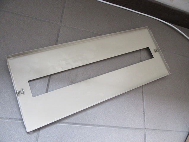

Buongiorno a tutta la community, avrei bisogno di un consiglio per gli acquisti!
Sto acquistando materiale per rimettere in sesto un vecchio quadro elettrico.
Vorrei sostituire alcuni pannelli modulari ma il quadro è vecchissimo e non riesco a risalire a chi lo ha fabbricato.
I pannelli sono beige scuro, hanno pieghe lungo tutti e quattro i lati e si fissano con due viti ai dadi interbloccati fissati ai montanti del quadro.
Qualcuno di voi saprebbe indirizzarmi su dove acquistarli?
Grazie mille

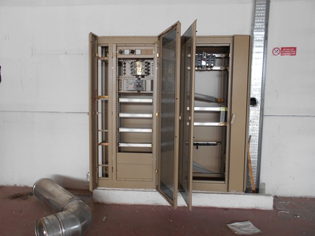

Ecco la foto del quadro per il quale dovrei procurarmi pannelli....

Dal quel poco che riesco a vedere anche zummando la foto del quadro i supporti barra DIN mi sembrano quelli della Bticino.
Se così fosse di sicuro non troverai più niente di quel modello però potrai addattare i panneli che si trovano in commercio al giorno d'oggi, naturalmente non di color beige ma grigi

Non sono della BTicino, per carità... sono i famosi armadi P della ex Nuova Magrini Galileo, ex Merlin Gerin, ora Schneider Electric. Sono quadri eccezionali, ho progettato quintali di impianti con questi quadri a partire dal 1992 e ci sono stabilimenti dove sono ancora in perfetto stato di manutenzione. Purtroppo la Schneider ha cambiato gamma e non utilizza più quel colore, ma puoi sentire il loro service di zona se ne hanno ancora qualcuno in giro per interventi di retrofitting.

Sono quasi sicuro che non sia possibile retrofitting. Devi provare a chiedere al quadrista Schneider della tua zona se ha a disposizione qualche residuo.
Comunque con il metallo di una carpenteria P della ex Nuova Magrini Galileo ora farebbero 5 quadri PRISMA..... :(

Per i pannelli modulari ti costa meno farti rifare le piastre da un carpentiere piuttosto che andare a chiedere alla Schneider un retrofitting, così facendo inoltre potresti personalizzarle decidendo forature ed altezza dei vari moduli in base alle tue esigenze.
In alternativa ti compri dei moduli a rack come vuoi evitando di fare le pieghe alle piastre, tanto il quadro finito non sarà certo il top esteticamente per problemi tra il colore del nuovo e del vecchio.
