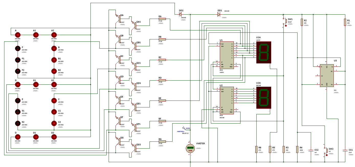

PietroBaima ha scritto:perché non ci sono delle R in serie al display?
Io non ho capito quale display deve pilotare quello grande o quello piccolo? #-o

MAXT75 ha scritto:Si, ma non cambia nulla per quel che riguarda la luminosità...
Hai anche messo 470 ohm tra ogni display e massa ?
Ti conviene riaggiornare lo schema sul disegno e controllarlo nei collegamenti perché ormai la cosa si fa strana.
Controlla di non avere invertito la posizione dei display.

Messaggioda Foto UtentePietroBaima » 22 mar 2018, 9:35
tonnoto ha scritto:Hai anche messo 470 ohm tra ogni display e massa ?
Come sarebbe fra display e massa?
Io metterei sette resistenze fra l'uscita dell'integrato e il display.

[38] Re: Problema counter manuale
Messaggioda Foto UtenteMAXT75 » 22 mar 2018, 9:53
Questo è lo schema aggiornato:
Foto UtenteMAXT75
10 2
Messaggi: 19
Iscritto il: 19 feb 2018, 16:10
[39] Re: Problema counter manuale
Messaggioda Foto UtentePietroBaima » 22 mar 2018, 10:06
Appunto... Mancano del tutto le resistenze di limitazione fra il decoder/counter e il display, fra U1 e U1A e fra U2 e U2A, per capirci, mentre R5 ed R6 non ci vogliono.

Messaggioda Foto Utentetonnoto » 22 mar 2018, 13:44
PietroBaima ha scritto:Appunto... Mancano del tutto le resistenze di limitazione fra il decoder/counter e il display, fra U1 e U1A e fra U2 e U2A, per capirci, mentre R5 ed R6 non ci vogliono.
OK. ma ci deve essere qualcos'altro, perché il display di peso minore non accenna ad accendersi.
Controlla il valore effettivo di Ra, Rb..ect
