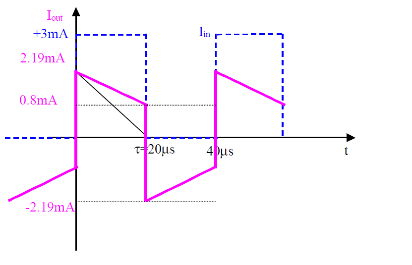

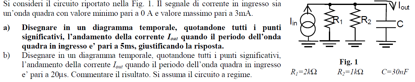

Ciao a tutti, ho dei problemi sull'approccio a una particolare richiesta di diversi esercizi. nell'allegato non riesco a risolvere il punto b, nel quale la corrente I del condensatore non riesce ad andare a regime in ogni semi-periodo. Ho provato a calcolare la tensione sul condensatore all'istante 0-, e quando termina il semiperiodo, applicando poi la nota formula per il calcolo della tensione su un condensatore, e ricavandomi di conseguenza la corrente. Solo che mi viene un valore di 1.82 mA, non concorde con il grafico della soluzione. Qualcuno riuscirebe a farmi capire come ragionare per trovare la soluzione ?
