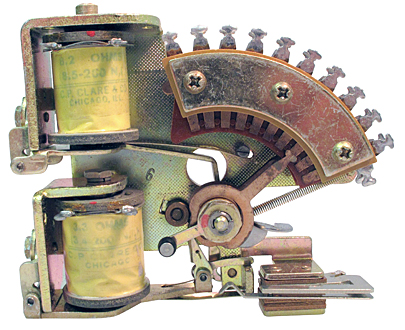

Messaggioda Foto UtenteKagliostro » 28 mar 2018, 0:45
A me vien da ridere (chiedo scusa, la risata è rivolta a me stesso, avendo pensato a come avrei fatto io)
In pratica avrei messo due microswitch industriali, uno per "sentire" il movimento del pedale quando
si passa ad una marcia superiore ed uno per "sentire" quando si scala
e ci avrei collegato un coso come questo
Ridete pure, tanto è la prima cosa che mi è venuta da fare quando ci ho pensato :mrgreen:
