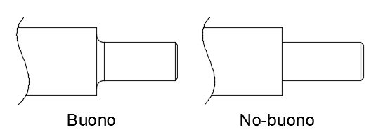

Messaggioda Foto Utentevenexian » 2 apr 2018, 8:53
boiler ha scritto:... puoi fare uno schizzo di cosa intendi?
Pronti... :mrgreen:
Immagine

Messaggioda Foto Utenteboiler » 2 apr 2018, 10:53
Ehm... piuttosto no-buono :oops:
Ovviamente non sono 90°, c'è un piccolo smusso, ma è minimo.
Scriverei che ho imparato qualcosa per la prossima volta... ma spero che non ci sia una prossima volta :mrgreen:

Messaggioda Foto Utentevenexian » 2 apr 2018, 11:04
Dall'immagine che hai postato, direi che non dovrebbero esserci problemi anche se quel raggio è solo quello dell'utensile: mi pare proprio che la coppia sia ben inferiore alla massima trasmissibile da quell'asse.
Questi particolari di progetto fanno la differenza tra macchine fatte bene e macchine fatte meno-bene. I praticoni ci arrivano per esperienza e imparando (spesso dolorosamente) dai propri errori. Chi invece ha studiato bene ingegneria, lo ha imparato a scuola, come concetto che poi sarà in grado di applicare in una vasta casistica anche molto eterogenea.
Questo tipo di nozionismo, che personalmente ritengo fondamentale per un progettista, l'ho visto scomparire nelle ultime generazioni di ingegneri. Questo è altrettanto no-buono...

[296] Re: Le realizzazioni DIY degli utenti EY (io amo il DIY!)
Messaggioda Foto Utentevenexian » 2 apr 2018, 14:33
Ciò che desideravo far notare è che mettere o non mettere quel raggio è questione di progetto, non di pratica al tornio.
Il tornitore lo fa per esperienza o per sensibilità. Oppure perché dopo che tre alberi si sono spezzati proprio in quel punto, gli è sorto un dubbio.
Il progettista lo deve fare sulla base di un processo finalizzato a ridurre gli sforzi di taglio in ogni particolare della macchina che progetta. Questa visione della progettazione sta scomparendo: ci si riempie la bocca di FEA e compagnia bella, senza sapere cosa si va a simulare (*).
Ho incontrato ingegneri che alla domanda su come avrebbero proceduto per il dimensionamento di un cinematismo hanno risposto con questo programma:
1 Dimensionamento di massima.
2 Simulazione FEA per individuare i punti deboli
3 Rinforzo dei punti individuati
4 Ritorno al punto 2 fino al raggiungimento delle specifiche richieste
Voi li vorreste nel vostro team?
