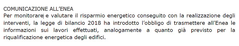

Anche l'Agenzia delle Entrate, nella nuova guida per le ristrutturazioni edilizie, edizione febbraio 2018 (disponibile qui) ha comunicato l'obbligo di comunicazione all'ENEA anche per i lavori di ristrutturazione, ma... rimane sul generico, sull'attuazione pratica non dice ancora niente.

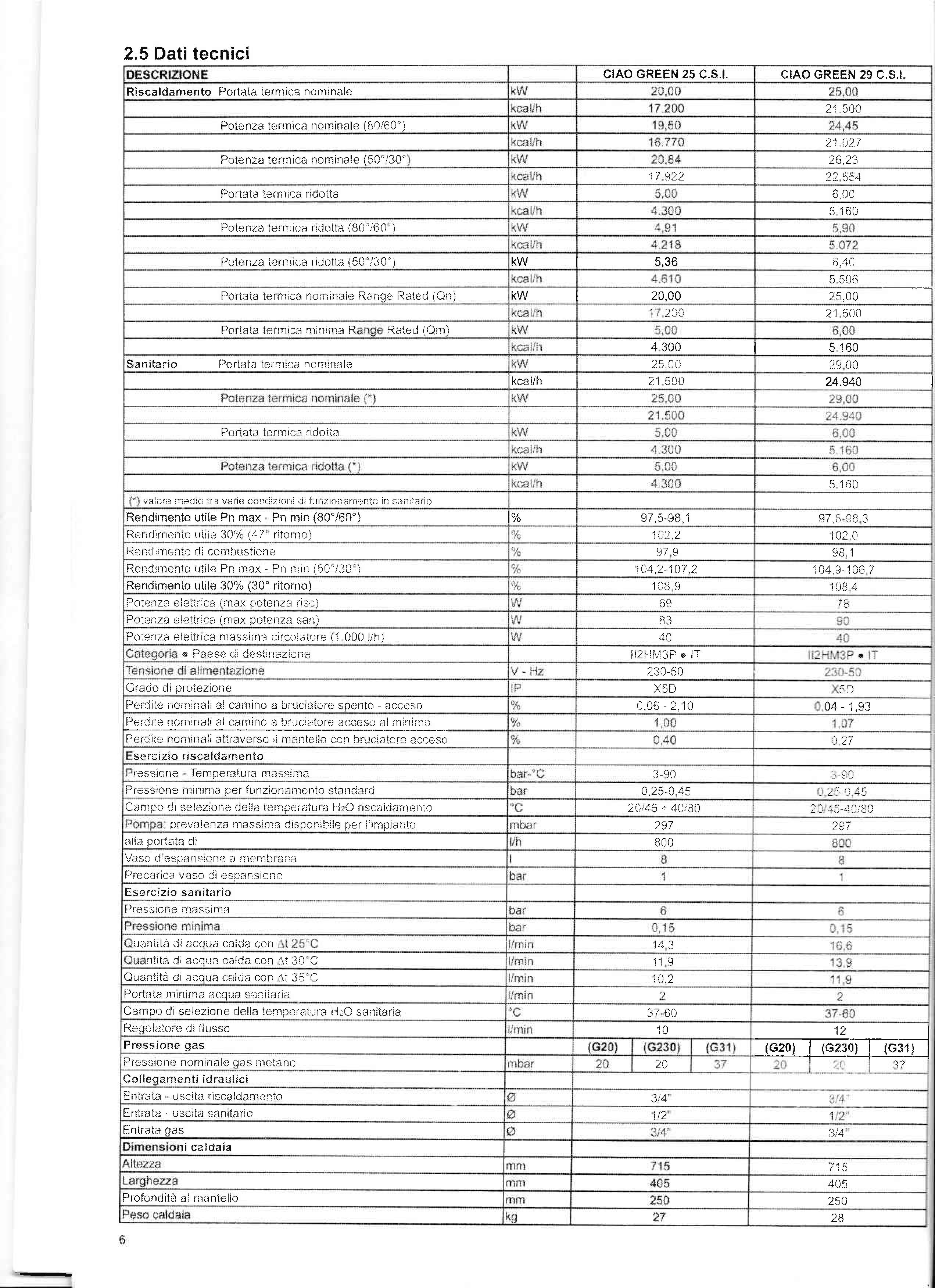

Ciao a tutti,
ho sostituito una caldaia a condensazione con una Beretta Ciao Green 25 CSI.
Mi è stato consigliato di fare l' iscrizione al sito Enea per poi compilare il vecchio allegato E per il risparmio energetico, visto che per le ristrutturazioni edilizie non è ancora definita la procedura.
L' ho fatto ma ho trovato delle difficoltà, poiché alcune cose sono cambiate.
Chiedo il vostro aiuto:
1) per la sezione "Impianto termico esistente", intende la vecchia caldaia?
2) guardando l' allegato, mi indicate "la potenza utile nominale del nuovo generatore" ?
3) il "rendimento termico utile al 100% della potenza utile nominale [%]"
4) l' "efficienza energetica stagionale del riscaldamento di ambiente in ƞs [%]"
5) l' " efficienza energetica di riscaldamento dell' acqua in ƞwh [%]"
Le domande sono tante, ma credo farete felici parecchie persone.
Grazie in anticipo

1. Sì
2. 19,50 kW (questo nell'ipotesi che l'impianto sia a radiatori)
3. 97,5 %
4. 93 %
5. 85 %
Alcuni dati sono stati ricavati dal manuale utente/installatore.

1) Il valore della " efficienza energetica di riscaldamento dell' acqua in ƞwh [%]" a 85, non è
troppo basso? Potrebbero contestarmelo?
2) Questa caldaia, la Beretta Ciao Green 25 CSI, come ti sembra, è decente?
3) Uno dei prossimi giorni invio la pratica, per ora solo salvata. Qualche consiglio finale?
Avrò comunque ancora del tempo per ulteriormente modificarla dopo l' invio, giusto?

1. No, è allineato ai valori tipici di quel tipo di generatore. Inoltre non è uno dei requisiti per accedere alle detrazioni: vale solo il rendimento in riscaldamento.
2. Sulla carta le prestazioni sono buone. Costruttivamente non so, non l'ho mai impiegata.
3. Se non è cambiato: le modifiche erano possibili fino alla scadenza finale della presentazione della dichiarazione dei redditi.
