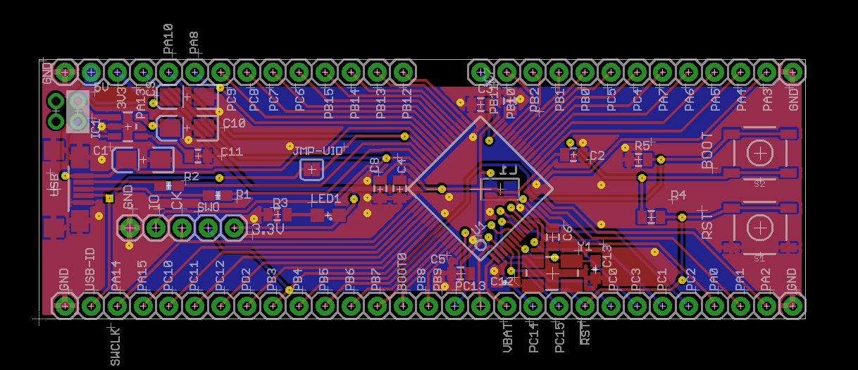

Messaggioda Foto Utentepusillus » 4 apr 2018, 16:36
Alla fine non ci ho rinunciato del tutto a questo progettino.
L'ho semplificato di parecchio e sono a buon punto:
STM32LQFP64
Foto Utentepusillus
3.207 3 6 11
Messaggi: 1031
Località: Latina

Messaggioda Foto Utentespeedyant » 4 apr 2018, 21:27
Che dire, bella scheda. Mi raccomando un tutorial sulla saldatura componenti SMD!

[17] Re: Progetto scheda di sviluppo STM32F105RBT6
Messaggioda Foto UtenteTardoFreak » 5 apr 2018, 14:48
Bella schedina.
Una sola nota: avrei messo un connettore SWI compatibile con la schedina cinese con STM32F103RCT6.
L'ho preso come standard e lo trovo ottimo. In questo modo ho solo un adattatore e posso usare ST-LINK della ST come gli ST-LINK cinesi (che funzionano benissimo).

Messaggioda Foto Utentepusillus » 5 apr 2018, 15:46
TardoFreak ha scritto:Bella schedina.
Grazie del complimento... :ok:
Anche io uso St-Link cinese ma l'ho modificato per utilizzare anche il pin SWO e ho ideato il connettore che si adatta a quello modificato:
viewtopic.php?f=15&t=64379&start=40#p661135
...è molto comodo per debuggare RTX e puoi simulare un serial output.
anche quello in alluminio è modificabile:
viewtopic.php?f=15&t=64379&start=80#p723422
Sto riducendo tutto al minimo, la schedina dovrebbe adattarsi ad una singola striscia breadboard.
sarebbe un po il fratello maggiore del modulino STM32F103C8 cinese
inoltre potrebbe ospitare diversi STM32 con package lqfp64.

[19] Re: Progetto scheda di sviluppo STM32F105RBT6
Messaggioda Foto Utentepusillus » 5 apr 2018, 16:46
...forse tu intendevi il connettore con la doppia fila di Pin?
Come quello che hai realizzato nella schedina che hai messo su questo thread. Il problema è che è troppo grosso non ho spazio su questo PCB

[20] Re: Progetto scheda di sviluppo STM32F105RBT6
Messaggioda Foto UtenteTardoFreak » 5 apr 2018, 18:01
No, intendevo il connettore a 4 pin che è montato sulla schedina cinese che ha questi segnali
Vdd
SWIO
SWCLK
GND
Poi puoi benissimo affiancarci (sopra o sotto) altri segnali per un debugging ottimale, ma sei sempre in grado di usare i 4 per la programmazione ed il debug.
