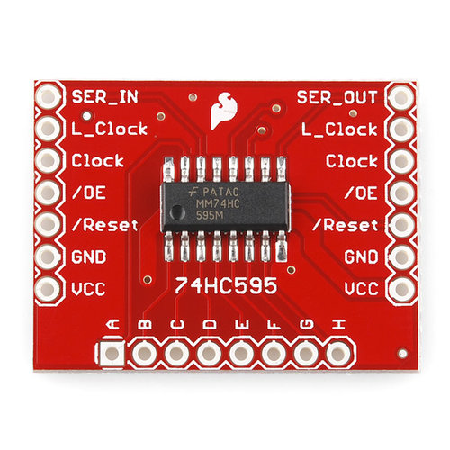

I registri nello specifico sono i seguenti:
Sono montati in sequenza su una basetta millefori tramite delle stripline. Le uscite dei registri pilotano degli ULN2803A con cui alimento i led (è presente anche la resistenza per limitare la corrente ai led).

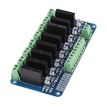

I relè che utilizzo sono a stato solido (fotoaccoppiatore + transistor) e sono quelli messi in foto.
riguardo ai collegamenti siamo all'incirca su 70cm di cavo al massimo che vanno dai rele alle bobine degli scambi.

Ci sono dei condensatori sulle alimentazioni degli shift register? Proverei anche a mettere un RC serie in parallelo ai rele` che comandano gli scambi.
Se una foto può dire molto ... tecnicamente, spesso, non dice niente !
Dei "relè" utilizzati, a parte che sono rettangolari e neri ...
non si sa molto altro.
Dallo spessore si può ragionevolmente pensare che siano effettivamente "statici". Ma cosa c'è dentro ?
Un Transistor bipolare (forse) un Triac (probabile) un MOS (da non escludere) o un Fototransistor (pur sempre possibile) ma non escluderei neppure un Reed (tecnicamente possibile) ... quindi ?
Un problema di interferenza elettromagnetica si può risolvere in molti modi; come hai fatto tu, ovvero mettendoci una pezza ... (ma il problema rimane) oppure analizzando la causa e risolvendola alla radice.
Più "veloce" la prima; più professionale la seconda. La mia preferita !
Ma è una strada difficile e servono prove ... ma sopratutto informazioni precise.
Bye
Ser.Tom

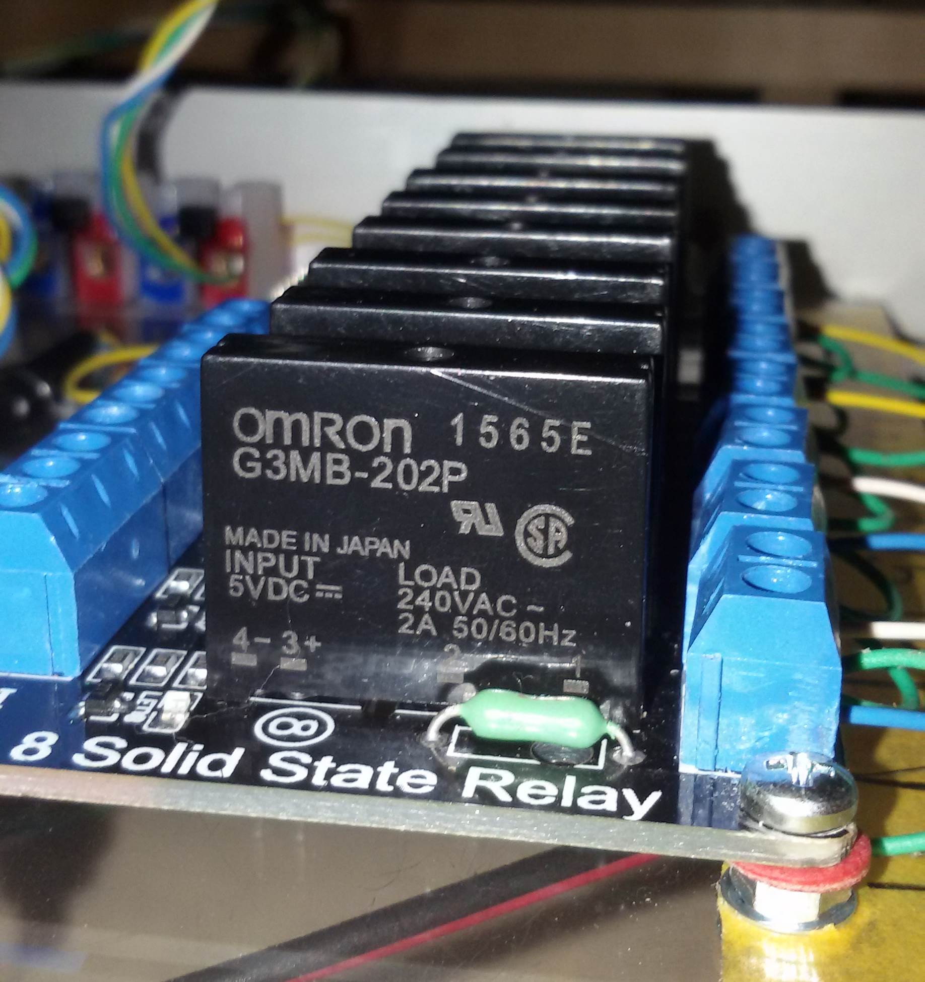

Buonasera a tutti.
Finalmente sono riuscito a procurarvi informazioni maggiori.
Allora la scheda relè monta relè allo stato solido OMRON G3MB-202P
Dai datascheet sembra montare all'interno un Triac Motorola M0C2A-60

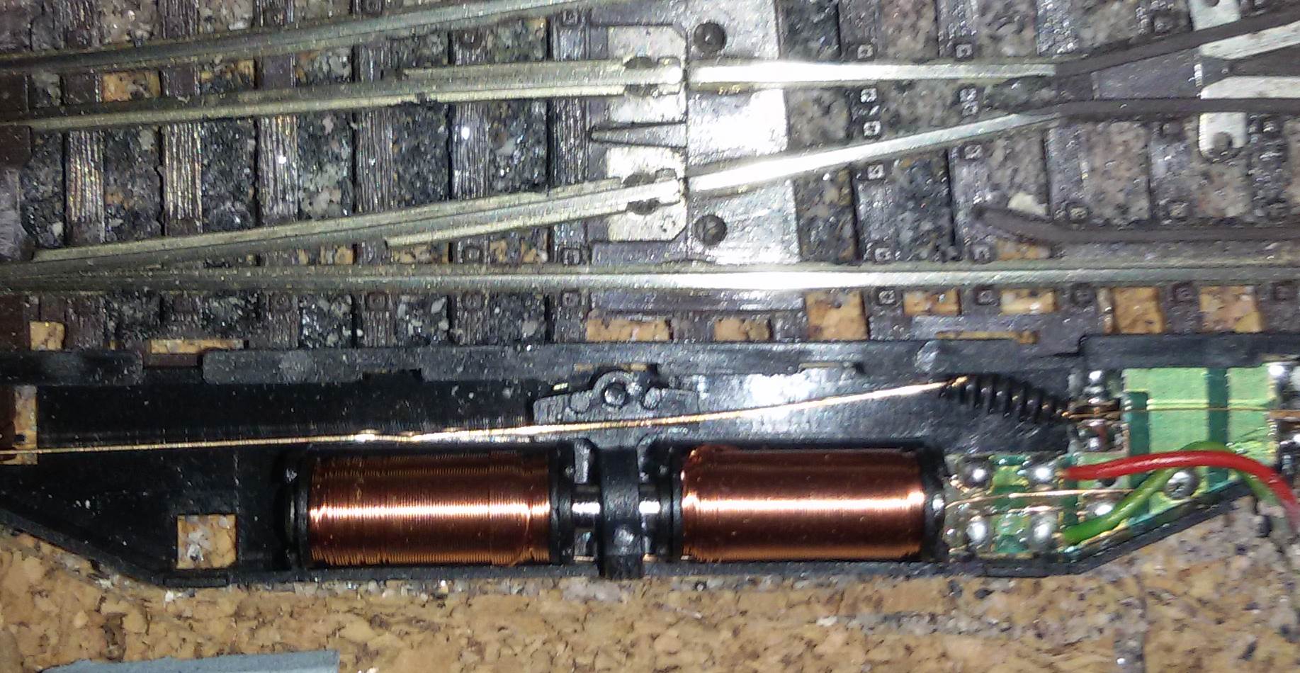

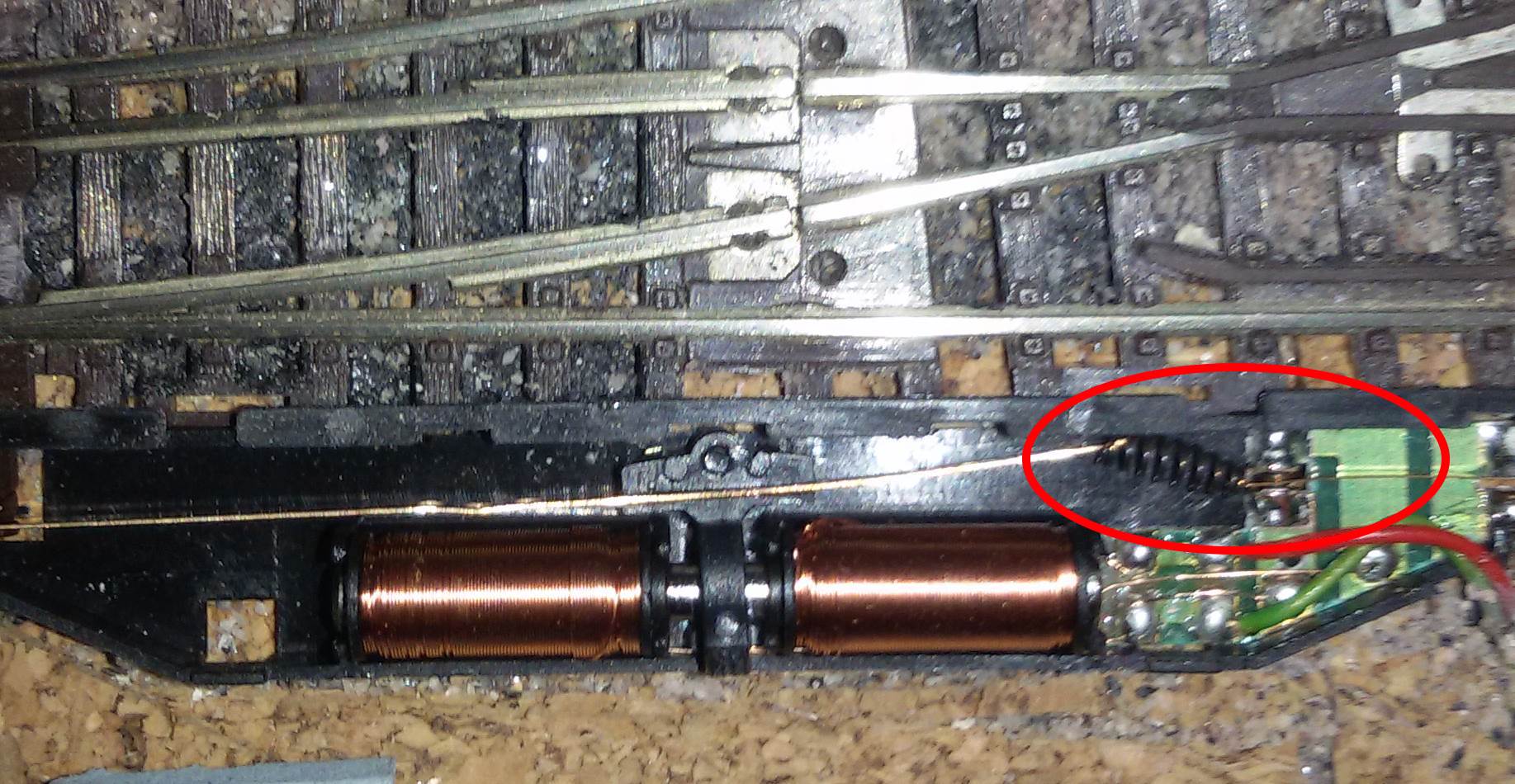

Per quanto riguarda le bobine che vengono pilotate dai relè, oltre a queste non vi sono circuiterie aggiuntive
c'è solo la parte meccanica che escude automaticamente una delle due bobine al termine della movimentazione dello scambio
Il G3MB-202P di Omron è effettivamente un relè statico con tanto di Zero crossing e di rete di Snubber integrata.
Direi: tutto il possibile per NON generare disturbi.
Poi mi domando cosa sia quell'oggetto verde accanto al relè ...
Ma ce n'è uno per ogni relè o uno solo ... e quindi potrebbe servire per altro ?
Invece, cosa intendi per "...c'è solo la parte meccanica che esclude automaticamente una delle due bobine al termine ..." ? E sopratutto cosa diavolo c'è in quella schedina a lato di quelle che sembrano essere le 2 bobine ?
Non è che ci sia un contatto elettrico che (brutalmente) apre il circuito induttivo ?

Ciao SerTom
Allora riguardo alla scheda relè, il componente "verde" è presente vicino ad ogni relè. Se riesco ad smontare la scheda ti faccio sapere anche come è collegato e soprattutto cerco di identificarne la tipologia.
Riguardo agli scambi, in pratica la scheda serve solo per collegare le bobine ai cavi di alimentazione e ad una sorta di deviatore comandato dallo scambio stesso (cerchio in rosso). In pratica questa tipologia di scambi hanno la particolarità che una volta alimentata una bobina (ad esempio la A), il nottolino metallico tra le bobine sposta il bilanciere con annessa la barra di acciaio armonico. Questa oltre che spostare fisicamente gli aghi dello scambio, interviene su quel micro deviatore in modo da scollegare l'alimentazione alla bobina A e abilitare il contatto per l'alimentazione della bobina B
SerTom ha scritto:tutto il possibile per NON generare disturbi
Visto che c'è un trasformatore apposta per le bobine degli scambi, dei relè elettromeccanici avrebbero il vantaggio di mantenere separati i circuiti.
Agatino ha scritto:... ad una sorta di deviatore comandato dallo scambio stesso ... in modo da scollegare l'alimentazione alla bobina A e abilitare il contatto per l'alimentazione della bobina B....
Buonanotte !
E' inutile preoccuparci dei relè statici quando a valle c'è un contatto che brutalmente apre un circuito induttivo.
A questo punto accorrerebbe approfondire questa parte e ragionare su come intervenire.
