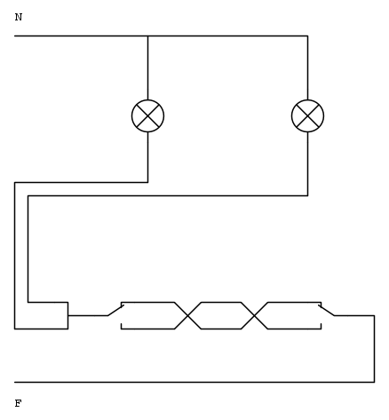

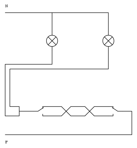

Problema: ho una stanza con due punti luce... ho inserito due lampadine a led.
Il problema è che queste 2 lampadine si comandano da 4 bottoni nella stanza.. ma una delle due rimane sempre accesa.. :-| ?%
se premo uno dei 4 bottoni.. si inverte la luce e si accende l'altra lampadina..
Praticamente rimane sempre accesa una delle due.. e se premo qualunque bottone.. si inverte la corrente..
Non si spegne mai la luce in un punto... e non riesco a tenerle accese o spente entrambe separatamente..
Ho guardato nelle prese.. e credo di identificare: 1 deviatore e 3 invertitori.. i colori poi sono diversi da come logica vuole.. (mi sono studiato lo schema dei deviatori e degli invertitori..)
Può essere? o sono completamente fuori strada...?
Scrivo qua sennò impazzisco... non riesco a capire come risolvere.. :( grazie!

dariodario ha scritto:...1 deviatore e 3 invertitori...
Teoricamente la catena dovrebbe essere composta da due deviatori, in testa e in coda, e due invertitori.

Domanda: non ha mai funzionato bene quel circuito, prima che tu cambiassi le lampadine, o qualcuno ci ha messo mano?
qualcuno potrebbe aver inserito al posto di un deviatore un invertitore...tipo una cosa del genere.
dovresti modificarlo così:

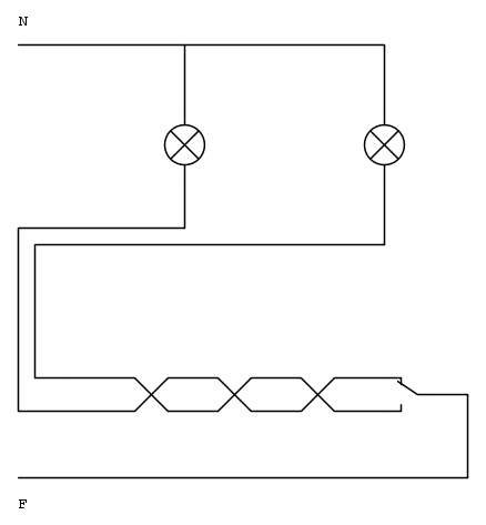

[5] Re: Aiuto per l'accensione delle lampadine...
Messaggioda Foto Utentemistervolt » 8 apr 2018, 19:20
scusate se ho ripubblicato gli schemi, ma ho scoperto che sbagliavo il procedimento. Poi hai risolto?
