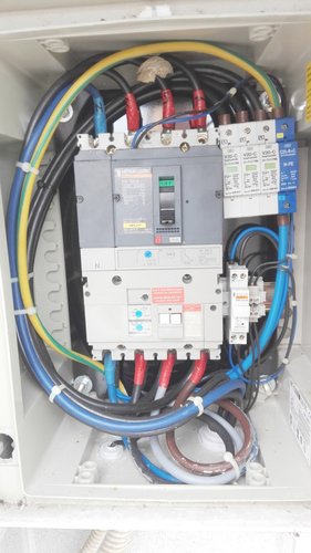

salve ragazzi, chiedo a voi che ne sapete di più:
posso collegare un generatore elettrico all'interruttore generale allegato in foto? Così alimenterei temporaneamente l'impianto di un capannone artigianale al quale è collegata la pompa sommersa di un pozzo che funziona a 400v, 5Cv, max corrente assorbita dalla rete 7.6A.
Posso alimentare anche illuminazione e prese dell'impianto ? come fare i collegamenti? che potenza del generatore mi serve ?
l'interruttore in foto è messo subito a valle del contatore enel (ora dismesso). Sopra arrivano i fili enel e sotto partono conduttori per l'impianto con un successivo quadro per la suddivisione dell'impianto.
mi docono che servirebbe un generatore trifase da 12KW, è corretto ?
Grazie !

la poteza del GE è funzionale alle necessità complessive oltre la pompa, 12 kVA possono essere pochi oppure troppi
se la fornitura Enel è stata chiusa puoi collegare il GE direttamente a monte dell'interruttore, in caso vi sia invece intenzione di un possibile futuro allaccio, allora meglio prevedere un quadro di scambio
importante #1 - valutare che tipo di sistema utilizzare per quanto riguarda il neutro e le masse, TN o TT, con indubbia preferenza per il primo
importante #2 - non sapendo di che pompa si tratti né se vi siano altre criticità nei dispositivi connessi all'impianto, eseguire un controllo sul senso ciclico delle fasi prima di chiudere l'interruttore
dimenticavo, non conoscendo la realtà planimetrica, potrebbe anche non essere quello il punto migliore a cui collegare il GE, specie se questo è e sarà l'unica sorgente di alimentazione

Quoto Attilio, ma...anche quel improbabile cablaggio delgi Spd fa riflettere....
Se la tratta da quel quadro non è troppo elevata - ad esempio 20 metri - puoi posare il GE all'esterno del capannone ed inserirti a monte del quaro generale.
Giusto per ridurre inutili tratte di cavo.
Non so se il capannone ha ancora la fornitura attiva, se sì servirebbe un quadro di scambio AST, altrimenti assicurati di inserirti a motne del primo MT, di cui non conosciamo la taglia.
Se devi alimentare solo la pompa - un GE trifase da 12kW è indicato.
Invece, quel cablaggio degli Spd non si guarda...

Grazie delle risposte :)
mi sembra di aver capito che potrei collegare il generatore sui morsetti superiori dove arriva l'enel, tanto servirebbe temporaneamente e principalmente per far girare il pozzo, pare la cosa più semplice.
Il vecchio contatore è presente ma non ha fornitura attiva e l'interruttore è abbassato.
Dovrebbe andare bene inserire i 5 fili della presa del generatore tramite uno spezzone di cavo con capofili sui cavi RST-N e terra(verdegiallo) a monte dell'interruttore generale, alimentando tutto l'impianto e rispettando le fasi RST (credo sia meglio togliere i cavi enel originali e infilarci quelli del generatore).
Sotto il contatore c'è un pozzetto, se trovo una palina di terra collego un gialloverde del generatore anche là.
La distanza è proprio circa 20m tra contatore/interruttore generale e quadro di suddivisione, e 12kva speriamo bastino per lo spunto del motore del pozzo di 5cv.
Dopo un paio d'ore che gira e quando non mi serve più smonterei tutto e riporrei il generatore da parte (e poi rimetterei i cavi enel originali sul generale).

L'interruttore generale della scatola in foto è posto subito dopo il contatore ENEL. I fili NRST sopra arrivano dal contatore ENEL mentre la terra arriva dall'impianto.
Posso staccare i fili NRST e collegare li i poli del generatore secondo la stessa corrispondenza NRST ??
La terra la lascio collegata e inserisco anche il polo di terra del generatore (purtroppo nel pozzetto sottostante non c'è palina di terra, al max pianto una a parte e collego la terra del generatore anche li).
Praticamente questo interruttore generale nella scatola è a monte di tutto l'impianto.
Così quando non mi servirà più il generatore tolgo fisicamente la sua connessione e rimetto i fili dall'ENEL.
