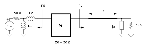

Ciao a tutti,
Sto svolgendo un esercizio che riguarda un amplificatore a microonde a transistor descritto con una matrice di parametri S per il quale si richiede di disegnare la rete di adattamento tanto all'entrata come all'uscita, e sono rimasto subito un po' perplesso quando ho visto la rete proposta per l' adattamento di entrata.
Lo schema è il seguente:
e la matrice di parametri S a 500 MHz è:

Il mio dubbio riguarda la rete di adattemento proposta per l'entrata, dato che è sepcificata così tanto nello schema come la domanda, che fa riferimento proprio a L_1 ed L_2. Che ci sia un doppio refuso mi sembra strano.
Ad ogni modo riporto il procedimento che sto svolgendo in modo da fornire più info possibili..

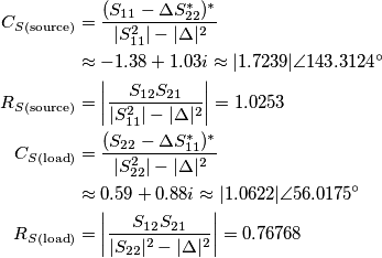

Calcolando il centro ed il raggio dei cerchi di stabilità all'entrata ed all'uscita ottengo:
\begin{aligned}
C_{S(\text{source})} &= \frac{(S_{11} - \Delta S_{22}^*)^*}{|S_{11}^2| - |\Delta|^2}\\
& \approx -1.38 + 1.03i \approx |1.7239| \angle 143.3124^\circ\\
R_{S(\text{source})} &= \left | \frac{S_{12}S_{21}}{|S_{11}^2| - |\Delta|^2}\right | = 1.0253\\
C_{S(\text{load})} &= \frac{(S_{22} - \Delta S_{11}^*)^*}{|S_{22}^2| - |\Delta|^2}\\
& \approx 0.59 + 0.88i \approx |1.0622| \angle 56.0175^\circ\\
R_{S(\text{load})} &= \left | \frac{S_{12}S_{21}}{|S_{22}|^2 - |\Delta|^2}\right | = 0.76768
\end{aligned}

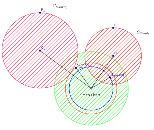

ottenendo quindi una situazione come la seguente:
Dato che |S_{11}| <1 e |S_{22}| <1 tutta la zona della carta al di fuori dei cerchi di stabilità è la zona stabile. Ne risulta che per l'entrata il circuito è incondizionalmente stabile (per un pelo), e per il massimo guadagno (sempre considreando unilateralità) si ha che
\begin{aligned}
\Gamma_S &= \Gamma_{\text{in}}^* = \left( S_{11} + \frac{S_{12}S_{21}\Gamma_L}{1 - S_{22}\Gamma_L}\right)^* = S_{11}^* \approx -0.41 + 0.56i \\
Z_{S} & = Z_0\left(\frac{1 + \Gamma_S}{1 - \Gamma_S}\right ) \approx 11.45 + 24.41i \Rightarrow \bar{Z}_S \approx 0.23 + 0.49i
\end{aligned}
Ora, mi risulta che, usando la carta di Smith, l'adattamento si ottiene con un condesatore al posto di L_2. Sono d'accordo con la struttura del filtro, ma non con le due L.

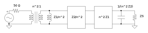

Ragionando e provando a trattare il problema con spunti di vista alternativi, ho pensato alle trasformazioni di Kuroda (immagine tratta dal Pozar):
Usando b e c otterrei:
Ma comunque lo trovo un non senso, dato che il circuito di partenza è quello delle due L...
Insomma, a me sembra che l'adattamento con quella rete sia impossibile, ma è possibile che io stia dimenticando / tralasciando qualcosa ? :?
Qualcuno ha qualche considerazione utile a riguardo ?

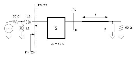

Messaggioda Foto UtenteMarkyMark » 15 apr 2018, 15:13
Ho aggiunto nello schema anche il coefficiente di riflessione verso il generatore.
Le conversioni fatte da Foto Utentegvee mi sembrano corrette:
\Gamma_{in} = S_{11} = -0.41 - j0.56
Questo ci dà una impedenza verso il doppio bipolo pari a:
Z_{in} = (11.45 - j24.41) \Omega
Per avere adattamento l'impedenza verso il generatore deve essere
Z_{S} = (11.45 + j24.41) \Omega
e da questa mi sembra che i conti che ho fatto in [4] siano giusti.
