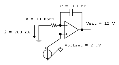

Buongiorno avrei un problema nella risoluzione del seguente quesito:
Si progetti un integratore di Miller con una costante di tempo di 1ms ed una resistenza d'ingresso di 10kOhm.La tensione di saturazione dell'op.amp di +-12V e la sua tensione di offset è di 2mV.Dal momento dell'accensione ipotizzando il condensatore scarico inizialmente, quanto tempo impiega l'amplificazione a saturare ?
Ho pensato di calcolare il tempo usando la formula della tensione di uscitaV0=\frac{1}{RC}*\int_{0}^{t}{vidt} ma non sapendo il valore di C non saprei come fare.
Ho pensato di sostituire a V0=10 (12-2) e sostituire at=1ms, con la formula inversa ricavare C e poi rifare la seguente formula lasciando come incognita il tempo, ma otterrei nuovamente 1ms :lol:

Il circuito che hai fatto in cui metti in evidenza l'offset non va bene, megio farlo cosi`

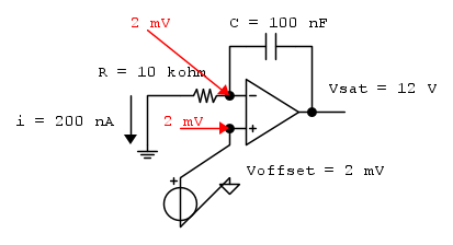

Grazie per l'osservazione ed hai (avresti) ragione, ma...
nel tuo circuito (da libro di testo):
- l'OP-Amp e' ideale
- l'offset e' "esterno" all'OP-Amp
La tensione all'ingresso invertente (rispetto a massa) vale la tensione di offset
A me tale circuito risulta "poco intuitivo" rispetto a far vedere che l'OP-Amp ha una differenza di tensione (l'offset) tra i due ingressi (che e' poi quella "reale" che misuro se metto un voltmetro tra I due punti).
A me sembra che il risultato finale dei due circuiti sia uguale

Non e` lo stesso perche' se si mette il generatore di tensione di offset in parallelo all'ingresso non si puo` calcolare quanto sia la corrente che carica il condensatore. Sai la corrente nella R, ma non quella in C. Inoltre un generatore in parallelo all'ingresso apre l'anello di retroazione.
Se si mette il generatore di offset sull'ingresso non invertente e si ricorda che V- insegue V+ ( viewtopic.php?f=1&t=16478#p112710 ) l'analisi non mi pare sia troppo complicata.

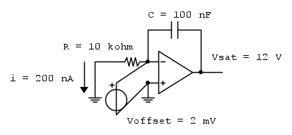

Scusa Foto Utenteelfo, a me pare non si tratti di essere professore oppure no, il tuo circuito è sbagliato e basta.
Lo riporto disegnato diversamente
Come vedi la R è in parallelo ad un generatore di tensione, quindi è ininfluente e perciò si può togliere e il circuito diventa questo che segue ed è un'altra cosa, il condensatore non si carica più a corrente costante...
Se proprio ti piace l'offset sull'ingresso invertente ce lo puoi mettere ma in serie, non in parallelo.
... ma in serie all'altro ingresso come suggerisce il prof mi pare sia più semplice da capire :-)
