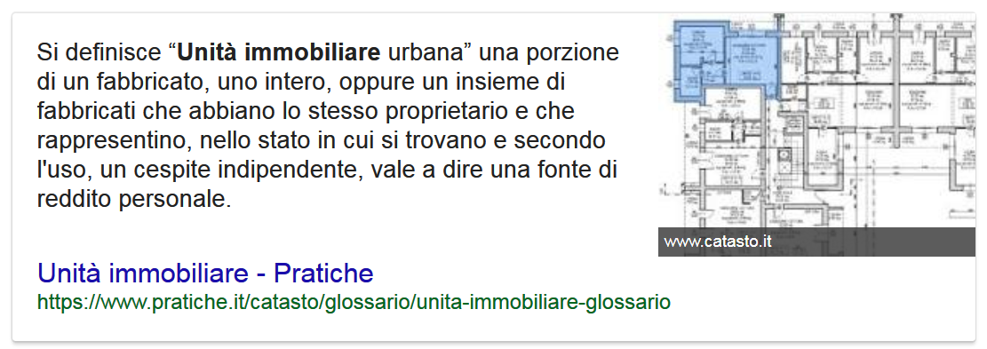

Io abito in un edificio con 6 appartamenti, e sono proprietario di uno dei 6 appartamenti. Gli altri 5 appartamenti sono intestati ad altrettanti inquilini. Pertanto il numero di unità immobiliari che compongono l'edificio è "6".
Definizione di unità immobiliare.
Se proprio non conosci il numero di unità immobiliari del palazzo in cui abiti, chiedi al capo condomino.
In ogni caso, inserendo il numero degli appartamenti che compongono l'edificio (a prescindere dal fatto che un inquilino possa avere la proprietà di uno o più appartamenti) penso proprio che non si commetta un reato.

Franco012 ha scritto:Io abito in un edificio con 6 appartamenti, e sono proprietario di uno dei 6 appartamenti. Gli altri 5 appartamenti sono intestati ad altrettanti inquilini. Pertanto il numero di unità immobiliari che compongono l'edificio è "6".
Ok quindi la richiesta l'avevo recepita in modo corretto. Vedrò allora di scoprire quante sono le unità immobiliari che compongono il mio edificio.
Grazie mille
