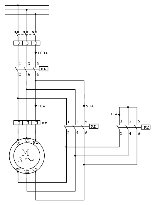

... Mi sa che sono proprio uno zuccone... non mi faccio convinto!
Ho allegato un pdf con la rappresentazione a regime.
La tensione ai capi di una fase è pari a VL1-2 ovvero 400 V AC
Le coppie di punti (morsetti sulla basetta del motore) u1 e w2, v1 e u2, w1 e v2 sono allo stesso potenziale.
Ciascun cavo che arriva al motore è percorso dalla corrente di fase ma sottoposto alla tensione di linea... L'impedenza è quella del collegamento a triangolo.

Nel disegno i versi delle corrente sono sbagliati, nel motore se la corrente entra nell'avvolgimenti da sopra deve uscire da sotto.
Tralasciando la caduta della linea dovuta alle correnti IL
Se considero la maglia V12 ho:
VL1-Z*If1 -u1+u2 - Z*If1-VL2=0
Sistemo un po' e calcolo la caduta di tensione sui cavi
(VL1-VL2)-(u1-u2)=2*Z*If1
L'impedenza Z è quella del cavo che puoi semplificare con Rcos+Xsin

Non ho visto i tuoi calcoli numerici, mi sembra di capire dove sbagli: un motore funzionando a triangolo ogni TERNA si prende il 58% della corrente di linea, che moltiplicato per 2 diventa 0,58x2 = 1,16.Moltiplico per 2 (2 terne) e ottengo 2xI_LINEAxLx(Rcosfi+Xsenfi)
Il risultato finale secondo me è 2xI_LINEAxLx(Rcosfi+Xsenfi) e non 1,16xI_LINEAxLx(Rcosfi+Xsenfi)
Ti allego lo schema che avevo nel cassetto ove ci sono i dati importanti scritti qui.

Grazie per la risposta!
intuitivamente ci siamo... il problema per me è derivare quella espressione a a partire dalla caduta di tensione industriale che è 1,73xZxI_LINEA.
Se tu applicassi il tuo metodo a un avviatore diretto collegato a triangolo non troveresti lo stesso risultato!

coulomb, pardon, mi sono espresso male!
Il tuo ragionamento fila che è una meraviglia... se applicato a 1 fase.
... ma come si arrivi alla generalizzazione a partire dalla espressione della caduta di tensione industriale ancora non mi è chiaro: 1,73xIxZx2 dove I=I_LINEA/1,73
Perché non hai ragionato bene su quello che ti ho scritto in [14], se ti fissi come un pappagallo sulla caduta idi tensione di linea senza capire da dove arriva il radice di tre non arriverai da nessuna parte.
Ti invito a capire da dove viene quella formula e a non prenderla così come è.
Non è un mio ragionamento è elettrotecnica e non l'ho certo inventata io, ai miei tempi a scuola la insegnavano, adesso probabilmente sono tutti ingegneri ma le nozioni sono diverse.
Come spunto ulteriore aggiungo che la formula della caduta di tensione la puoi applicare su una linea, non la puoi applicare per un motore collegato a triangolo con 6 cavi che escono cioè avviamento stella-triangolo.
Attenzione ci tengo a precisare non vale con 6 cavi che escono, vale invece nel collegamento standard del motore a triangolo a tre cavi.
