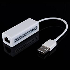

Messaggioda Foto Utentemistervolt » 25 apr 2018, 17:33
il problema e che PC portatili con la seriale non li trovo, ho agisco tramite rj11 - USB (se possibile) vedi allegato sotto o attraveso D1. Voi che mi consigliate?
Una domanda: il software è in grado di leggere i dati in tempo reale (tipo corrente di fase ecc) o permette di estrarre solo storici?
