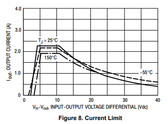

Prima di provare a progettare un alimentatore che "funziona" vediamone uno che *non* funziona.
Supponiamo di voler realizzare un alimentatore regolabile 0 - 30 V (0 - 24 V) 0 - 1 A (0 - 0.5 A)
A prima vista un LM317 sarebbe idoneo con vantaggi di semplicita' di calcolo, realizzazione e garanzia di risultato.
Specs LM317
- Tensione Diff In - Out max = 40 V
- Tensione Diff In - Out min = 3 V
- Corrente di uscita 1.5 A
Specs Alimentatore
- Vout= 0 - 30 V (0 - 24 V)
- Iout= 0 - 1 A ( 0 - 0.5 A)
- Tensione rete alta (VinH) = tensione nominale + 10%
- Tensione di rete bassa (VinL) = tensione nominale - 10%
- Regolazione trasformatore no load - full load 10 %
- Ripple (sul condensatore di filtro) 10 %
A VinH (con nessun carico all'uscita) la tensione di ingresso al regolatore (Vin) deve essere <= 40 V
A VinL (al carico max in uscita) la tensione in ingresso al regolatore sara':
40 V -10% (reg trasf) -20% (rete bassa) -10% (ripple) = 24 V
Considerando una Diff In - Out = 3 V avremo una tensione max di uscita garantita a tensione di rete minima e carico max
Vgar= 24 - 3 = 21 V
Come vedi i numeri sono *molto* diversi da come uno se li potrebbe immaginare.
In effetti raffinando i conti si potrebbe arrivare a 25 V ma non ne vale la pena.
La principali deviazioni dai dati di progetto sono:
- La tensione di uscita max < della specifica
- La tensione di uscita non regola da 0 V (min 1.2 V)
- E' complicato regolare la limitazione di corrente
Se guardiamo la SOA (con Tj = 25 C) vediamo che con Tensione Diff In - Out 35 V la max corrente erogabile e' 0.5 A, cioe' in condizoni operative reali (TJ >> 25 C) sara' molto minore.

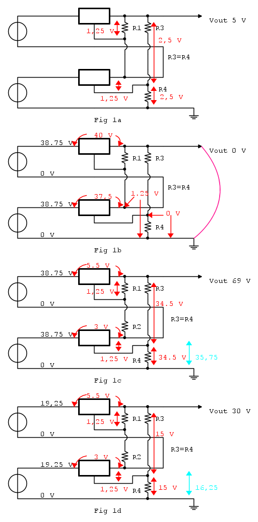

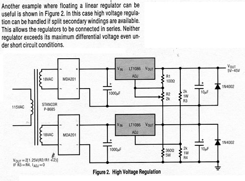

Prima di proseguire sulla retta via del progetto dell'alimentatore vorrei fare una deviazione (che ci tornera' buona successivamente) con due argomenti:
- come poter avere una tensione di uscita maggiore
- i limiti dell'elemento di regolazione di potenza (nel post successivo)
Come poter avere una tensione di uscita maggiore
Lo schema che segue e' preso dalla Design Notes 21 (anni '90) della Linear Technology (ho provato a cercarla in rete ma non l'ho trovata per cui non posso postare il link).
Come si vede connette in serie 2 regolatori a 3 terminali e 2 trasformatori.
Questa configurazione, come vedremo, permette di avere una tensione di uscita maggiore (ed una corrente in uscita "ragionevole" a tensioni di uscita "basse") introducendo - oltre alla ovvia maggiore complessita' del circuito (2 regolatori, 2 trasformatori...) - anche altri problemi.
La descrizione minima del funzionamento e' nel testo a fianco dell'immagine
I vari schemi disegnati con FidoCad (Fig 1a, 1b...) mostrano lo stesso circuito in varie "situazioni":
- 1a mostra la minima tensione di uscita 5 V - invece che 1.25 V con un solo regolatore
- 1b mostra che la massima tensione Diff In - Out con l'uscita in corto circuito rimane <= 40V nonostante i due trasformatori in serie
- 1c mostra la max tensione di uscita (che applicando tutti i derating del post precedenti - tensione di rete bassa, regolazione del trasformatore, ripple - diventa circa 40 V)
- 1d mostra la minima tensione in ingresso per ottenere in uscita 30 V
Con i valori di Fig 1d, con l'uscita a valori "bassi" (vicino a 0 V), la tensione Diff In - Out vale circa 20 V.
Guardando la SOA del post precedente si ha che con questa tensione Diff In - Out la max corrente di uscita e' di circa 1 A.
Riassumendo:(+) vantaggio (-) svantaggio:
+ possiamo avere una tensione di uscita oltre i 30 V
+ la corrente di uscita a tensioni di uscita "basse" e' "ragionevole"
- la tensione minima di uscita e' 5 V
- la somma delle tensioni Diff In - Out e' 8.5 V (3 + 5.5)
- occorrono 2 regolatori
- occorrono 2 traformatori (o 1 trasformatore con due avvolgimenti separati)
- occorrono 2 ponti di raddrizzamento e 2 condensatori di filtro
