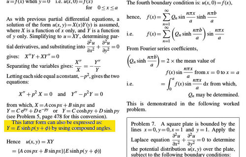

Salve a tutti, nello studio delle eq. diff. par. ho qualche problema nel comprendere i passaggi indicati nel testo, che portano l'espressione "Y = C cosh py + D sinh py" a essere semplificata in "Y = E sinh p( y + φ)"

Se vuoi che qualcuno ti risponda, ti conviene riportare il testo cui fai riferimento. Inoltre, il regolamento del forum prevede che le equazioni siano scritte utilizzando LaTeX :ok:

potresti cortesemente riportare la PDE che ha quella soluzione?

ok scusate, allego lo screenshot della pagina in questione

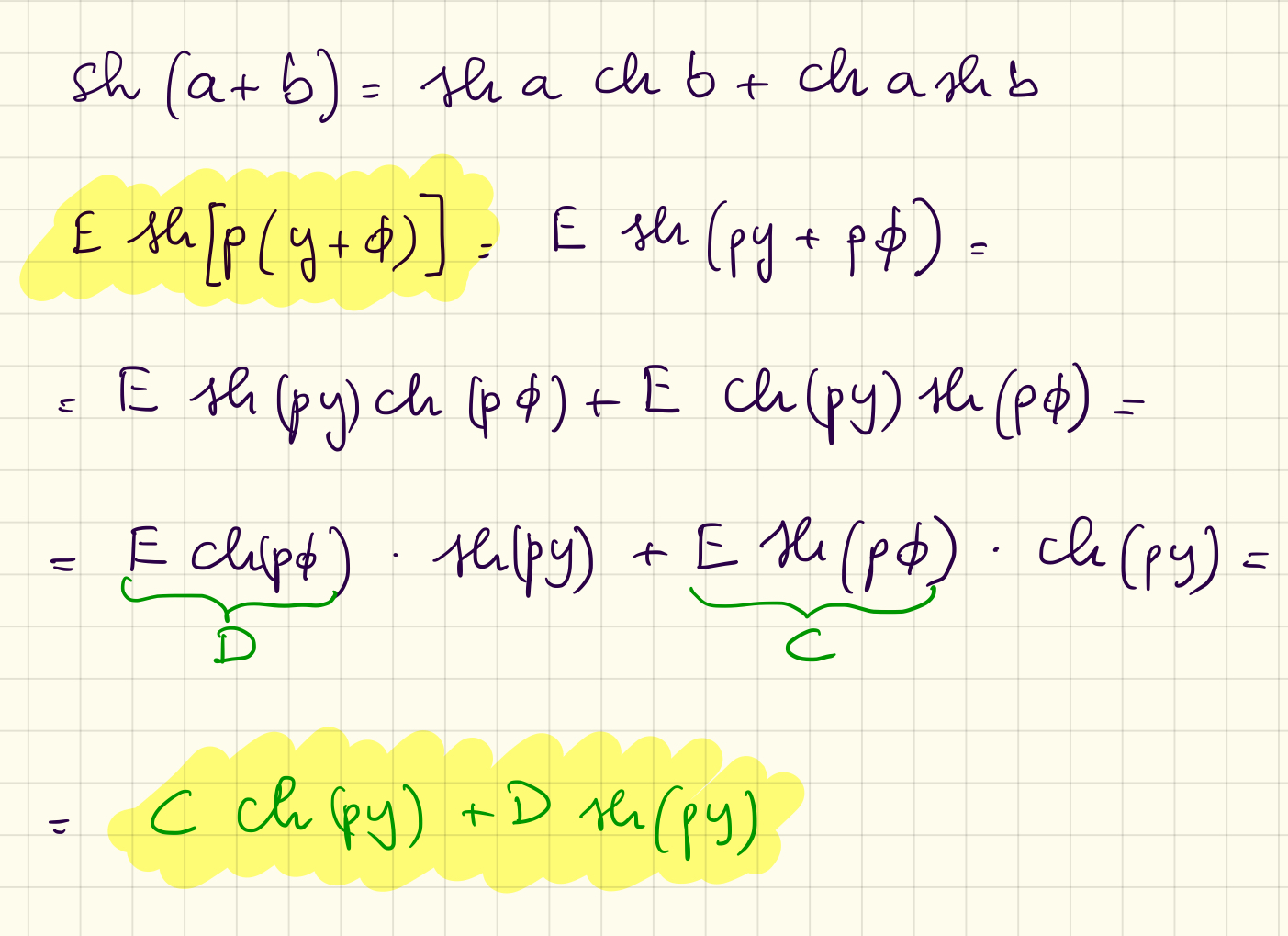

Messaggioda Foto UtentePietroBaima » 28 apr 2018, 10:17
scusa se non te lo scrivo con latex ma sono col tablet sul bus e sono scomodo.

Messaggioda Foto Utentewalnut » 28 apr 2018, 13:07
thanks ! :ok:
