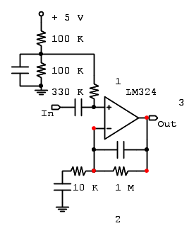

Ciao ragazzi, sto lavorando sul sensore ad effetto doppler HB100. Questo sensore fornisce un segnale molto piccolo a frequenza variabile. Il segnale è di circa 200 uV e dovrei portarlo almeno a 3 V, tuttavia per via dell'ampiezza molto ridotta mi risulta difficile. Ho fatto riferimento al circuito con LM324 suggerito nel datasheet, che riporto qui:
https://www.limpkin.fr/public/HB100/HB1 ... n_Note.pdf
però non riesco a comprendere come mai non funziona, ho notato che il primo operazionale va subito in saturazione. Qualcuno ha mai usato questo sensore? Che ne dite del TL082 al posto di LM324?

lo stesso ds raccomanda di fare attenzione a 0.2 V DC sull'uscita IF e di adottare un opportuno accoppiamento

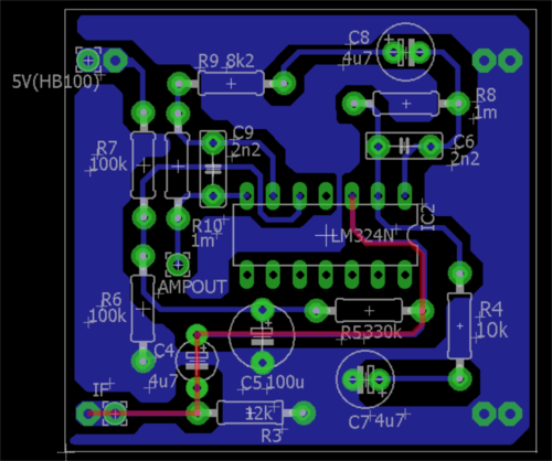

Nel circuito è presente all'ingresso del primo operazionale un filtro passa-alto formato dal condensatore da 4.7uF e dal resistore da 330 kohm con una frequenza di taglio da 0.1 Hz. Non dovrebbe essere questo stadio a bloccare la componente continua? Ti mostro un layout del circuito stampato che ho disegnato (vedi allegato), in rosso ho evidenziato il tratto di pista tra il pin IF (dove immetto il segnale dell'HB100) e l'ingresso dell'operazionale. Il malfunzionamento potrebbe derivare da questo tratto eccessivamente lungo? Siccome sono solamente 200 uV ho pensato che forse questa pista lo attenua ulteriormente.

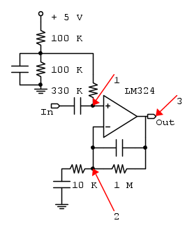

Fire91 ha scritto:ho notato che il primo operazionale va subito in saturazione
Se il circuito e' quello di figura:
a) cosa vuol dire che l'"operazionale va subito in saturazione"?
-- satura in continua?
-- clippa il segnale?
b) misura con un multimetro digitale (Ri >= 10 Mohm):
-- la tensione al punto 1
-- la tensione al punto 2
-- la tensione al punto 3
c) misura con un oscilloscopio la forma d'onda presente al punto 3
Fai le misure di cui sopra con:
- l'ingresso sconnesso dal sensore
- l'ingresso connesso al sensore
Le misure in totale sono 8

Fire91 ha scritto: ...ho notato che il primo operazionale va subito in saturazione...
...una saldatura difettosa in uno dei punti evidenziati in rosso e il gioco è fatto... :mrgreen: O_/

Buongiorno, ho risolto il problema. Era la resistenza da 330 kohm troppo elevata, ne ho messa una da 22 kohm e ora funziona perfettamente!

Fire91 ha scritto:Buongiorno, ho risolto il problema. Era la resistenza da 330 kohm troppo elevata, ne ho messa una da 22 kohm e ora funziona perfettamente!
Grazie per la risposta, ma:
- non abbiamo capito cosa *non* funzionava prima della modifica
- non abbiamo capito *perche'* funziona adesso
- non sappiamo il criterio con cui e' stata fatta quella modifica
- non sappiamo il criterio con cui e' stato scelto il valore della resistenza
- dalle info che ci hai fornito la modifica che hai fatto *non* e' "ragionevole" (non giustifica il funzionamento attuale del circuito)
- non hai risposto ai quesiti posti da Foto Utenteclaudiocedrone e dal sottoscritto
