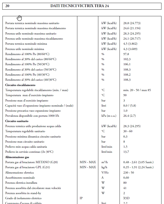

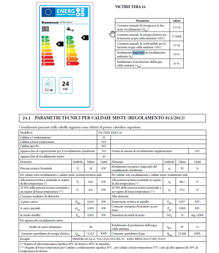

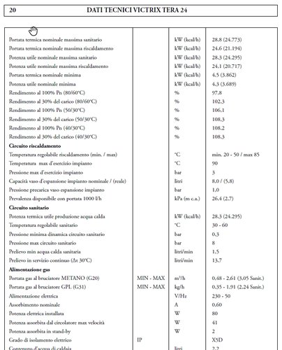

Buonasera Paolo, vorrei chiederti alcune informazioni per la compilazione dell’allegato E per la nuova dichiarazione. Sto sostituendo una caldaia Eolo Star 23 kW con una nuova caldaia a Condensazione Victrix Tera 24.
Domanda 1. Impianto termico sostituito costituito da caldaia Eolo star 23 kW con terminali di erogazione del calore a radiatori. Nella dichiarazione 2017 nella Potenza Termica Utile nominale del generatore sostituito inserivo la potenza utile nominale massima di 23,8 kW e lo stesso valore inserisco ora.
Domanda 2. Al punto 5. spunto soltanto la lettera che mi interessa, in questo caso lettera A e confermo il valore Pn di 23,8 kW
Domanda 3. Il punto 6b. ovvero la presenza dell’impianto di condizionamento estivo, comporta qualcosa o può essere tralasciato?
Domanda 4. Nuovo impianto Potenza Utile nominale del generatore sostituito confermo il valore di 23,8 kW
Domanda 5.Potenza utile nominale del nuovo generatore inserisco il valore della potenza utile nominale massima di riscaldamento ovvero 24,1 kW
Domanda 6. Rendimento termico utile al 100% della potenza utile nominale 100% Pn (80/60°) 97,8
Domanda 7. Efficienza energetica stagionale del riscaldamento d’ambiente della caldaia ed Eficienza energetica stagionale di riscaldamento dell’acqua. A questo punto se ho capaito bene dovrei inserire i dati riportati in scheda dal produttore, ovvero 93% e 87 e la classe di efficienza stagionale viene indicata in automatico in A. Cosa si inserisce nella classe dispositivo termoregolazione evoluto?
Domanda 8. Cosa si inserisce nella classe dispositivo termoregolazione evoluto? Sto richiedendo la detrazione del 50% per sostituzione della caldaia quindi immagino che debba inserire “nessun dispositivo”
Domanda 9. L’intervento è stato realizzato dopo gennaio 2018 perciò le spese sono tutte sostenute successivamente il 2018.
