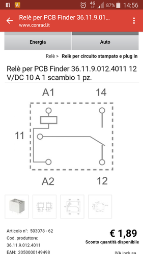

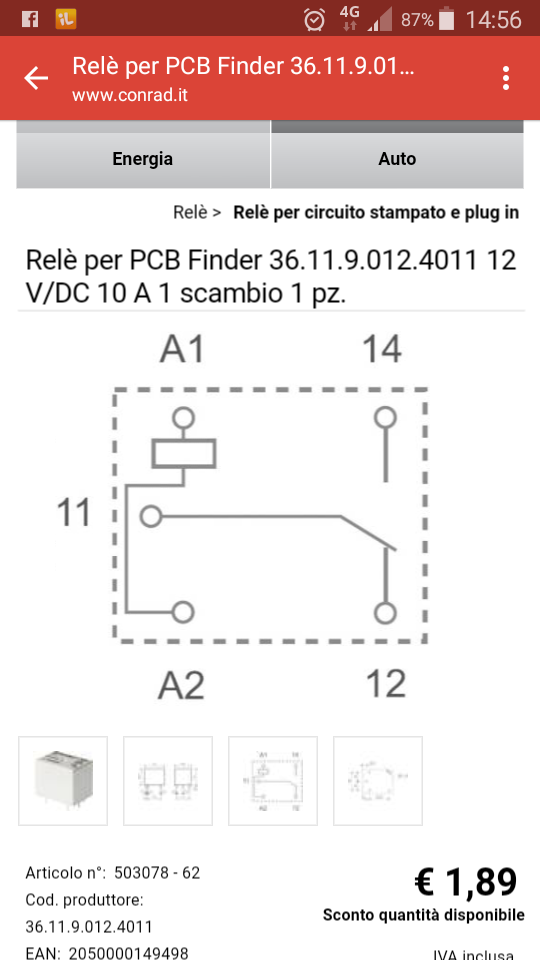

ciao a tutti scusate l'ignoranza
come funziona questo rele finder 12v
dove devo collegare + e - per eccitare la bobina che apre/chiude il circuito?
suppongo a1 a2 , ma e' indifferente + su a1 e - su a2
e viceversa?
devo inserire una resistenza, o posso collegare direttamente + e - della batteria ad a1/a2?
grazie

[2] Re: come funziona questo rele
Messaggioda Foto UtenteMASSIMO-G » 13 mag 2018, 15:21
il funzionamento è semplicissimo , portando la tensione nominale sulla bobina (A1-A2) il relè si eccita e il contatto cambia di stato. Quando si toglie tensione il contatto torna a riposo, ovvero come lo vedi rappresentato adesso. A riposo è chiuso 11-12, con bobina eccitata è chiuso 11-14

[3] Re: come funziona questo rele
Messaggioda Foto Utentelodovico » 13 mag 2018, 15:58
grazie Foto UtenteMASSIMO-G
ma la polarita a1 a2 e' indifferente?
devo collegare il + ad a1 e il - ad a2 o e' indifferente,
cioe posso collegare + con a2 e - con a1?
Foto Utentelodovico
2.551 3 4 6
Messaggi: 3059
[4] Re: come funziona questo rele
Messaggioda Foto UtenteMASSIMO-G » 13 mag 2018, 16:03
Se la bobina è la DC (corrente continua) allora porti il + su A1 e il - su A2

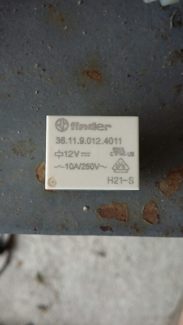

[5] Re: come funziona questo rele
Messaggioda Foto Utentelodovico » 13 mag 2018, 16:11
ah ok
ti mando la foto
fammi sapere grazie
Foto Utentelodovico
2.551 3 4 6
Messaggi: 3059
[6] Re: come funziona questo rele
Messaggioda Foto UtenteMASSIMO-G » 13 mag 2018, 16:28
Dalla foto si capisce che la bobina deve essere alimentata con un 12V dc e che il contatto fino alla tensione di 250V puo portare un carico resistivo che assorbe 10A

[7] Re: come funziona questo rele
Messaggioda Foto Utentelodovico » 13 mag 2018, 20:03
grazie
si quindi + su a1 e - su a2 ho provato funziona!
