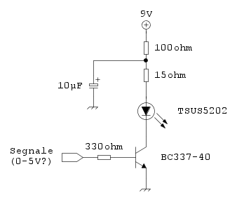

Messaggioda Foto Utentepierfraxxxx » 13 mag 2018, 18:26
si è bc337-40

[32] Re: led IR e transistor
Messaggioda Foto Utentedavidde » 13 mag 2018, 18:45
Allora puoi provare con quello.

[33] Re: led IR e transistor
Messaggioda Foto UtenteBrunoValente » 13 mag 2018, 20:09
Ciao Foto Utentedavidde :-) , con l'IRL540 si andrebbe sul sicuro, con il gate collegato direttamente all'uscita di arduino si potrebbe pilotare facilmente qualsiasi carico

[34] Re: led IR e transistor
Messaggioda Foto Utentedavidde » 14 mag 2018, 8:43
Ciao Bruno :-) ,
sono d'accordo con te, soltanto che in prima battuta mi era sembrato un po' eccessivo...

[35] Re: led IR e transistor
Messaggioda Foto Utentepierfraxxxx » 14 mag 2018, 22:42
Appena provato con il mio led IR (penso di scarsa qualità a questo punto) e non avendo un resistore da 15 ohm mi sono divertito a mettere in serie 10 ohm ad altri due resistori da 10 ohm messi in parallelo (fatti giusti i calcoli?) fatto sta che non ho visto miglioramenti, il telecomando di casa ci prende da tutte le angolazioni e sotto i tessuti ma qui come prima vedo risultati molto limitati.
Forse sono i led che uso che non sono il massimo, non so, comunque grazie, mi sto divertendo a sperimentare :cool:

[36] Re: led IR e transistor
Messaggioda Foto Utentedavidde » 15 mag 2018, 1:05
pierfraxxxx ha scritto: non avendo un resistore da 15 ohm mi sono divertito a mettere in serie 10 ohm ad altri due resistori da 10 ohm messi in parallelo (fatti giusti i calcoli?)
Si.
Se misuri la tensione (VDC) ai capi del condensatore intanto che stai mandando un segnale alla TV che valore trovi?
Foto Utentedavidde
13,3k 4 9 12
Messaggi: 4026
Località: Bologna
[37] Re: led IR e transistor
Messaggioda Foto Utentevenexian » 15 mag 2018, 6:46
davidde ha scritto:Se misuri la tensione (VDC) ai capi del condensatore intanto che stai mandando un segnale alla TV che valore trovi?
Domanda veramente furba! :ok:
Meglio misurare anche i 9 V nelle stesse condizioni, per avere certezza della loro stabilità.

[38] Re: led IR e transistor
Messaggioda Foto Utentedavidde » 15 mag 2018, 10:45
Si è vero, meglio misurare anche la batteria ;-) ...
Comunque pensavo che se il diodo IR che si sta usando non è per pilotaggio impulsivo c'è poco da fare; Foto Utentepierfraxxxx non hai un telecomando dal quale recuperare un diodo IR?
Altrimenti senza acquistare in rete credo che in qualsiasi negozio di elettronica un minimo fornito dovresti trovare qualcosa. Riesci a farci vedere il link di Aliexpress dove hai preso i diodi, c'è caso che il tuo abbia una lunghezza d'onda non compatibile, solitamente i ricevitori delle TV sono ottimizzati per ricevere sui 940-950nm.
Un altro fattore che gioca un ruolo fondamentale nella distanza di ricezione riguarda le tempistiche con le quali viene generato il treno d'impulsi relativo al tasto premuto, quello dipende dal codice ma non conoscendo Arduino non sono in grado di capire se sia ottimizzato o meno...
Infine poi ci sono le lenti. In molti telecomandi il "vetrino" scuro che protegge il diodo integra una lente che tende al collimare l'angolo di emissione del diodo per tenere alta la luminosità e aumentare così la portata di trasmissione.
Insomma, di carne al fuoco ce n'è parecchia :-) ...

[39] Re: led IR e transistor
Messaggioda Foto Utentepierfraxxxx » 15 mag 2018, 11:27
Grazie per l'aiuto e le risposte, anch'io avevo pensato a qualcosa tipo le lenti visto che il telecomando è infallibile con ogni angolazione, ecco il link https://www.aliexpress.com/item/Wholesale-10-pcs-lot-5mm-IR-Infrared-LED-940nm-Lamp-Transmitting-Tube-Emitting-Diode-High-Power/1000004897393.html?spm=a2g0s.9042311.0.0.27424c4d36ZB3V
Stasera proverò con il tester (purtroppo sto fuori casa tutta la giornata) va messo in parallelo al condensatore e poi alla batteria mentre invio il segnale se ho capito bene.
Si forse anche il codice fa la sua parte, avevo pensato anche a questo.
Al momento ho solo un vecchio telecomando di una tv di 15 anni fa, appena provo dissaldo il led e provo quello, ma forse 15 anni fa i led erano come quello che uso oggi io, ovvero un telecomando di oggi mi pare sia molto più potente (lenti?) di uno di 15-20 anni fa.

[40] Re: led IR e transistor
Messaggioda Foto Utentevenexian » 15 mag 2018, 13:50
Se non sbaglio c'è anche una frequenza portante, attorno ai 40 kHz con la quale sono costituiti i bit. Nel ricevitore c'è un filtro molto stretto centrato su questa frequenza. Se il valore è diverso anche di poco, l'attenuazione è notevole.
