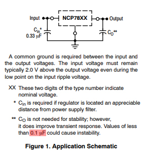

Ciao, ho dato un'occhiata al datashet del regolatore 7812 e non viene consigliato di mettere gli elettrolitici.
In ingresso è consigliato di mettere un poliestere da 330nF, in uscita un poliestere da 100nF (vedi allegato).
L'assenza degli elettrolitici cosa comporta?

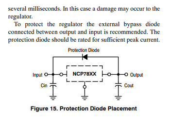

Altra cosa: nella figura del datasheet è anche consigliato di inserire in parallelo al regolator un diodo (suppongo si tratti di un 1N4007). L'uso è indispensabile? Sarei curioso di sapere che ruolo copre...

Salvatore129 ha scritto:Altra cosa: nella figura del datasheet è anche consigliato di inserire in parallelo al regolator un diodo (suppongo si tratti di un 1N4007). L'uso è indispensabile? Sarei curioso di sapere che ruolo copre
8.1.1 Shorting the Regulator Input
When using large capacitors at the output of these regulators, a protection diode connected input to output
(Figure 15) may be required if the input is shorted to ground. Without the protection diode, an input short causes
the input to rapidly approach ground potential, while the output remains near the initial VOUT because of the
stored charge in the large output capacitor. The capacitor will then discharge through a large internal input to
output diode and parasitic transistors. If the energy released by the capacitor is large enough, this diode, low
current metal, and the regulator are destroyed. The fast diode in Figure 15 shunts most of the capacitors
discharge current around the regulator. Generally no protection diode is required for values of output capacitance
≤ 10 μF.
http://www.ti.com/lit/ds/symlink/lm7800.pdf
Se è collegato in output qualcosa che contenga una batteria o una capacità in tampone o simili, presenta una tensione anche quando abbiamo zero in input e questa situazione, con caduta invertita, è dannosa per il regolatore qualora non ci sia il diodo.
