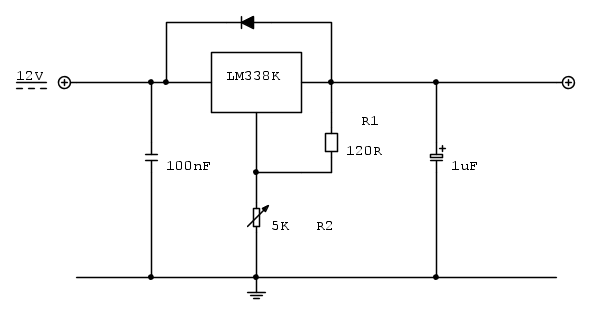

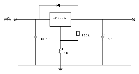

Salve a tutti, tempo fa avevo in mente di costruire un alimentatore variabile con l'LM338K. Ho quindi pensato bene di utilizzare lo schema da datasheet arricchendolo con un diodo (allego schema). Il mio problema è che alimentando il circuito con 12V ottengo con Vmin 2,3 e come Vmax 9,5V. Se poi il resistore da 120 ohm lo sostituisco con uno da 220ohm parto addirittura da una Vmin di 5V circa. Ho quindi pensato di mettere un resistore di valore più basso (10ohm) e ho ottenuto una Vmin di 0,5V ed una Vmax di 9,5V. Capite bene che su 12V mi interessa prelevare una tensione che si avvicini alla Vmax di 12V. Cosa mi consigliate di fare per aggiustare il tutto e quindi ottenere una regolazione che va da una Vmin di 1,2V ad una Vmax di 11,5V (prossima ai 12V)? grazie mille in anticipo a chiunque mi saprà dare una mano

Gino93 ha scritto: Ho quindi pensato di mettere un resistore di valore più basso (10ohm) e ho ottenuto una Vmin di 0,5V
Dal datasheet che *sicuramente* hai letto risulta
Vout = Vref*(1+\frac{R2}{R1})
dove Vref =1.25 V
Come vedi per qualunque valore \frac{R2}{R1} la tensione e' >= 1.25V
Come hai fatto a misurare 0.5 V?
La resistenza R1 e' "bene " che sia di 120 ohm

Per avere 11.5 V in uscita devi avere una tensione in ingresso più alta dei 12 V di cui parli
non ricordo esattamente di quanto il 338 abbia bisogno, ma 0.5 V in più rispetto l'uscita che si vorrebbe sono troppo pochi
Indichi di avere 12V DC (pulsanti) in ingresso allo stabilizzatore, di preciso qual è la sorgente ? Hai un elettrolitico tra il regolatore e la sorgente di tensione ?

elfo ha scritto:Come hai fatto a misurare 0.5 V?
Ho collegato un voltmetro in uscita dopo aver collegato il resistore da 10 ohm... banalità, lo so, ma è andata così.
Kagliostro ha scritto:Indichi di avere 12V DC (pulsanti) in ingresso allo stabilizzatore, di preciso qual è la sorgente ? Hai un elettrolitico tra il regolatore e la sorgente di tensione ?
La mia fonte di alimentazione è un ATX già stabilizzato a 12V senza alcun elettrolitico. Non saranno 11,5 V ma 9V come valore massimo su 12V mi sembrano pochi (poi non so, ditemi voi), mi interessa un valore molto prossimo ai 12V (anche 11V/10,5V mi andrebbero bene insomma).

Gino93 ha scritto: La mia fonte di alimentazione è un ATX già stabilizzato a 12V senza alcun elettrolitico. Non saranno 11,5 V ma 9V come valore massimo su 12V mi sembrano pochi
Dal datasheet:
3-V headroom is recommended (VI– VO)
Se vuoi 12 volt in uscita devi dargliene almeno 15 in ingresso

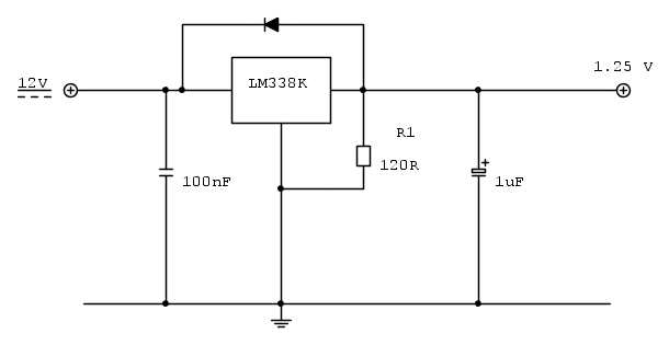

Collega LM338k come nello schema qui sotto (pin ADJ connesso direttamente a massa): con questa configurazione hai in uscita la tensione minima possibile.
Varia la resistenza R1 da 120 ohm in "giu'" (diminuisci progressivamente il valore il valore) e misura la tensione in uscita.
