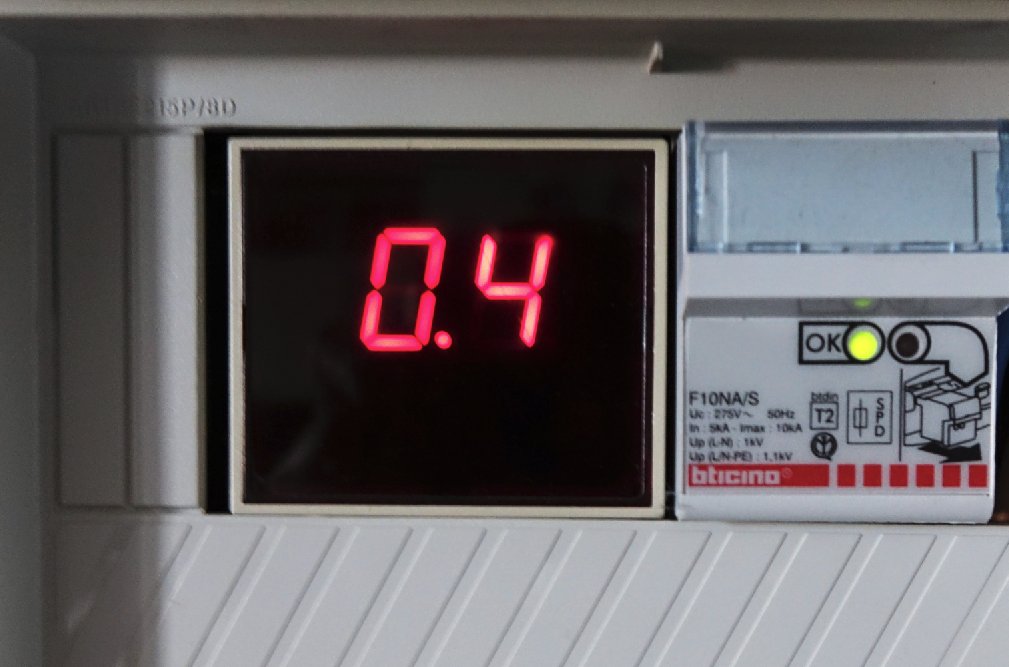

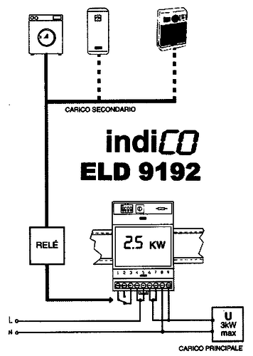

DavideChinelli ha scritto:Ben venga allora qualcosa che se non sgancia almeno che segnali il superamento di una soglia preimpostata.
Ho montato vent'anni fa l'Indico ELD 9192 nel centralino di casa, e funziona ancora perfettamente. E' predisposto per staccare i carichi non prioritari oltre una determinata soglia di corrente, che è facilmente regolabile, ha un ampio display (50 x 45 mm) e un beep acustico che avverte al superamento della soglia. Si può visualizzare la potenza istantanea impegnata oppure l'intensità di corrente (nella foto, mostra 400 watt di assorbimento totale dell'impianto).
Si collega (ovviamente) a monte dell'impianto, ed è protetto da due fusibili da montare su barra DIN (occupano mezzo modulo ciascuno).
Non l'ho mai collegato ai carichi non prioritari, ma siccome è perfettamente visibile (e udibile) nel quadro situato nel soggiorno con angolo cottura, è sufficiente darci un'occhiata prima di accendere elettrodomestici che consumano molto, oppure si fa in tempo a staccarne uno o più prima che intervenga il contatore dell'ENEL (che, sappiamo, ha una buona tolleranza entro determinati limiti di tempo).
Purtroppo non mi risulta essere più in commercio, supporta al massimo 3 kW, e analoghi strumenti più recenti hanno tutti lo schermo piuttosto piccolo, poco visibile da lontano.

Esatto, qualcosa del genere che lavori in trifase sbilanciata (trifase con alcuni arichi trifase e la maggior parte monofase distribuiti equamente sulle 3 fasi) farebbe al caso mio.
Deve sopportare almeno 4,5kw, meglio 6.
Basterebbe un indicatore acustico, o un contatto per poter montare un campanello/buzzer o qualcosa di analogo.
Nel mio caso tutto il quadro elettrico non è a vista in casa, è posizionato in una nicchia vicino all'ingresso.
Un segnale audio potrebbe andare bene (lo sentirei in tutta la casa), un segnale video (display che lampeggia, una luce che ai accende...) non sarebbe visibile se non andandoci volutamente, quindi inutile.
Ho visto i modelli gewiss, bticino, abb e qualcos'altro che ora non ricordo ma erano tutti monofase.
A me serve con ingresso per le 3 fasi e neutro, uscite in monofase (e non ho trovato nulla sui vari cataloghi).
L'unica cosa che ho trovato che potrebbe andare è qualcosa della vimar, ma si parla di domotica e non fa al caso mio (dovrei rifare tutto l'impianto elettrico da zero, tubazioni comprese e sinceramente non mi sembra il caso).
