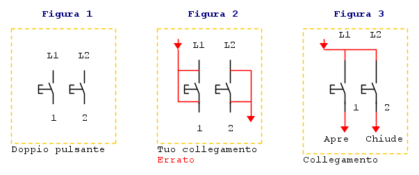

chiedo un parere a voi,ho un problema nel montaggio elettrico di una tenda per lucernaio marca roto,sul manuale di installazione non c'e scritto nulla.
allora, dopo essere venuto a conoscenza che la tenda funzionasse a 24 volt vi posto lo schema che ho disegnato io e il trasformatore utilizzato.
premetto che i cavi che escono dalla tenda sono rispettivamente di colore verde e bianco,ed ho usato un doppio pulsante non interbloccato.
secondo voi lo schema è giusto?

foto schema lucernaio

no ha alcun senso quello schema
sicuro che l'alimentazione sia in corrente alternata (AC) e non in continua (DC)?
a meno che l'inversione non sia gestita da microswitch di finecorsa, con soli due fili in AC non vedo come potresti ottenerla
in continua basterebbe un commutatore di polarità
ed è subito sera

Messaggioda Foto Utenteattilio » 29 mag 2018, 15:18
driftman ha scritto:cosa significa non ha alcun senso quello schema?
il tuo collegamento (figura 2) cortocircuita un contatto del doppio pulsante (A1/1), mentre è collegato al nulla sul secondo contatto (A2/2)
il collegamento corretto di un doppio pulsante è quello della figura 3, ma questo solo nel caso che il motore abbia due morsetti per l'inversione oltre al comune di alimentazione
se non si sa come avviene l'inversione (finecorsa?) di rotazione per il comando apertura/chiusura non ha senso fare ipotesi
la tenda non è fornita di uno schema di collegamento?

Quello in foto risulta un comune trasformatore con uscita 12-24V corrente alternata
A quanto ne so, NON ESISTONO motori per tende che funzionino in alternata a 24 V; in particolare se hanno 2 soli fili.
E' molto probabile che quello che hai sostituito non sia un semplice trasformatore ma una vera "centralina" che oltre a gestire i comandi ed i sensori ... si occupasse di raddrizzare la corrente alternata e poi (con adeguata inversione di polarità) a comandare il motore nei 2 sensi.
Magari, se metti una foto di quello che hai tolto ... forse ci capiamo un po' di più ...

Se parli dell'accessorio Roto netzteil, esso alimenta il motore in DC, provvedendo internamente all'inversione di polarità. Non avrai mica alimentato il motore con quello schema li?
