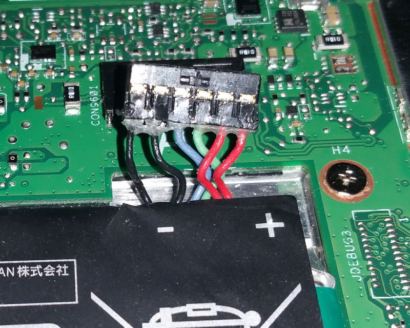

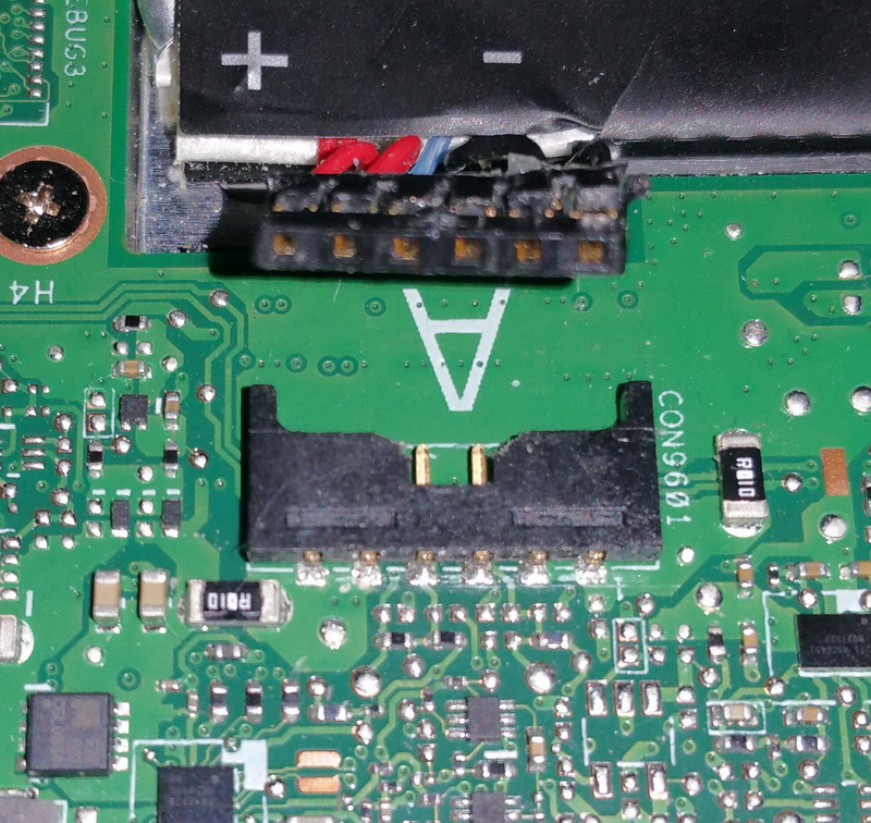

Messaggioda Foto Utenteracaan71 » 31 mag 2018, 23:16
Ciao ragazzi , ho un tablet Asus che si è spento all'improvviso , smontato ho verificato la barreria , e dai pin della batteria i volt sono giusti 3,85v , la accatto alla scheda madre verifico i pin sulla scheda e mi dà 2,6V.
A questo punto ho il dubbio che la batteria sia andata , ma visto che non costa poco , volevo chiedervi c'è un modo per testare la scheda madre costruendo gli stessi pin della batteria e alimentarla a banco , i cavi sono 2 neri (negativo) 2 rossi(positivo) , gli altri due non saprei , devo alimentarli o no?
Grazie vi allego le foto per chi ne capisce più di me.

i due rossi positivo, i due neri negativo con V 3.7 -> 4.2
e visto che non costa poco cosa aspetti a comprarla :mrgreen:

Grazie per la risposta , i due verde e blu sono i Ground giusto? se non li collego è uguale? , pensavo di usare un alimentatore stabilizzato da banco unire i due neri e i due rossi e dare tensione , cosa dici esplode tutto? :mrgreen:
Logicamente costruendo un nuovo cavetto :ok:

no sono per il circuito di controllo

Scusa l'ignoranza , quindi va bene se non collego i ground, mi serve solo per capire se la tensione che arriva alla scheda è corretta.
