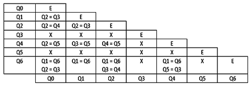

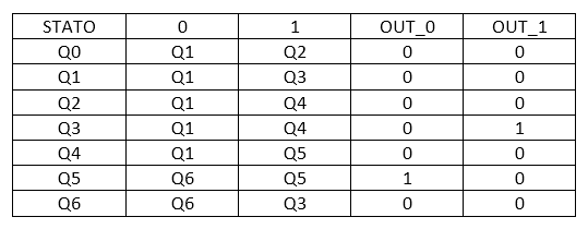

- Redigere una tabella che elenchi tutti gli stati, le loro evoluzioni e le loro uscite; per la FSM che avevi fatto tu, otteniamo una cosa del genere:
- Realizzare l'implication table vera e propria, che è derivata dalla tabella di cui sopra marcando con X (ovvero, definendo a priori non equivalenti) gli stati con uscite diverse e scrivendo per tutti gli altri le condizioni che li renderebbero equivalenti (ovviamente, uno stato è sempre equivalente a se stesso):

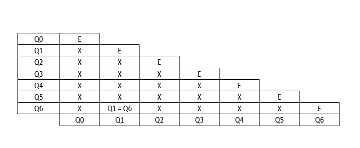

- Derivare iterativamente la non equivalenza: se ci fai caso, la condizione Q2 = Q3 non potrà mai essere soddisfatta, perché (come abbiamo indicato anche nell'apposita cella della implication table) i due stati hanno uscite diverse. Questo vuol dire che è falsa anche Q0 = Q1, perché dipendeva da Q2 e Q3, e per lo stesso motivo è falsa anche Q6 = Q0. Osserviamo poi che è falsa anche Q2 = Q5, perché i due stati hanno uscite diverse... va be', hai capito il concetto, inutile che io ti elenchi tutte le disuguaglianze. Il risultato è che la nostra implication table assume questa forma:

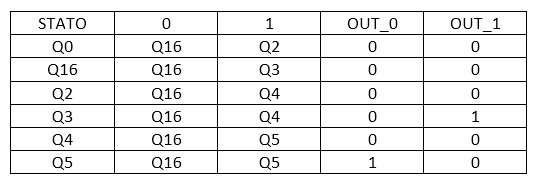

- Prendere tutte le uguaglianze che non è stato possibile negare: esse sono valide. Nel nostro esempio, non siamo riusciti a negare Q1 = Q6, quindi (in virtù della nostra definizione di equivalenza) possiamo dire che questi due stati sono equivalenti e unirli in un nuovo stato, che chiameremo Q16. La tabella che descrive la nostra FSM, a questo punto, è così strutturata:

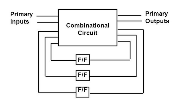

Perché questa "ripartizione" delle variabili di stato? È presto detto: come forse avrai intuito, l'implementazione di una FSM è molto schematica, e precisamente rispetta sempre il controller model formulato da Huffman:
Guarda bene questo schema: le uscite dei registri (ovvero, le variabili che descrivono lo stato presente) vanno in ingresso alla logica combinatoria, mentre gli ingressi dei registri (ovvero, le variabili che descrivono lo stadio futuro) ne escono :ok:
