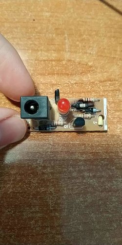

Ciao ragazzi avrei bisogno di un aiutino!
Si è bruciata una resistenza della scheda elettronica di un aspirapolvere Black & decker dustbuster ricaricabile.
Dovrebbe essere un semplice circuito di carica per le batterie nimh, perché il motorino gira tranquillamente anche senza questo circuito.
Volevo provare a Sistemarlo ma non trovo da nessuna parte uno schema per capire il valore della resistenza bruciata.
Vi posto la foto del circuito bruciato, che richiede in input una tensione di 11.5V sinusoidale, magari riuscite ad aiutarmi!
nel caso non si riuscisse a riparare sarebbe una una brutta idea creare un nuovo circuito con lm317 per la carica delle batterie?
resistenza bruciata

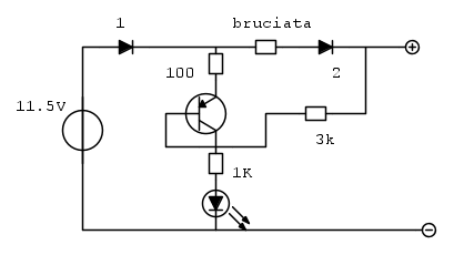

il circuito ricavato dovrebbe essere così.
è la prima volta che estrapolo un disegno da un circuito stampato quindi non escludo qualche errorino
ildiodo transistor è un pnp ST2N5401.
quando ho smontato l'aspirapolvere pensavo di trovarmi davanti ad un circuito con almeno un ponte di graetz dato che l'alimentazione è alternata, ma le batterie richiedono una tensione e corrente continua per la carica.
le batterie sono 6, ognuna da 1.2v con capienza 2000 mAh.
di questo circuito non ne capisco appieno il funzionamento;
l' onda sinusoidale viene resa "continua" da primo diodo che taglia la semionda negativa e basta?
o sbaglio io l'interpretazione?
Grazie!

Sicuro del verso del transistor ?... Ricontrolla.

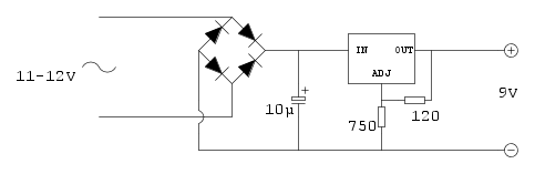

Questo è lo schema più semplice realizzabile con un regolatore lineare tipo LM:
Di solito le NiMH (vedi primo link) a piena carica raggiungono 1,5V, quindi ho impostato 9V di uscita...ma per evitare surriscaldamenti forse meglio impostare 8,V circa in uscita (1,35V/cella) quindi R2=650

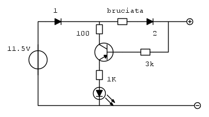

si errore mio questo è il circuito esatto
avevo ruotato ildiodo transistor per non far accavallare le linee... forse non dovevo farlo

Perfetto quindi al posto del circuito bruciato posso crearne uno nuovo per caricare le batterie?
Posso mettere un led (con relativa resistenza) in un ramo parallelo al condensatore?
Quando le batterie hanno raggiungo la loro carica massima ma l'alimentazione rimane comunque collegata, la potenza viene dissipato dal regolare?

Un LED in parallelo al condensatore segnalerebbe solo la presenza di alimentazione.
Hai letto il 1o articolo? Quando le NiMH raggiungono la carica al 100% la curva di carica diventa orizzontale, e la potenza in ingresso viene smaltita in calore NELLE BATTERIE.
Per questo è importante essere precisi con la tensione finale di carica: se troppo alta surriscaldi le batterie, se troppo bassa non le carichi totalmente.
Il regolatore dissiperà, se tutto è dimensionato correttamente, solo DURANTE la carica; il QUANTO dipende dall'alimentatore e da quanto si "siede".
Inizierei con 8V (R2=650), ma probabilmente dovrai poi salire leggermente se ti serve massimizzare la durata di aspirazione, ma aumentando la tensione sopra gli 8V dovrai verificare con alimentazione collegata dopo qualche ora che le batterie non siano calde in maniera percepibile

Esatto l'obiettivo del led è quello che indicare lo stato di alimentazione.
per quanto riguarda l'articolo l'ho letto ma a quanto pare non tanto cosi bene perché mi ero perso che la potenza viene dissipata sulle batterie.
comunque perfetto grazie mille!
