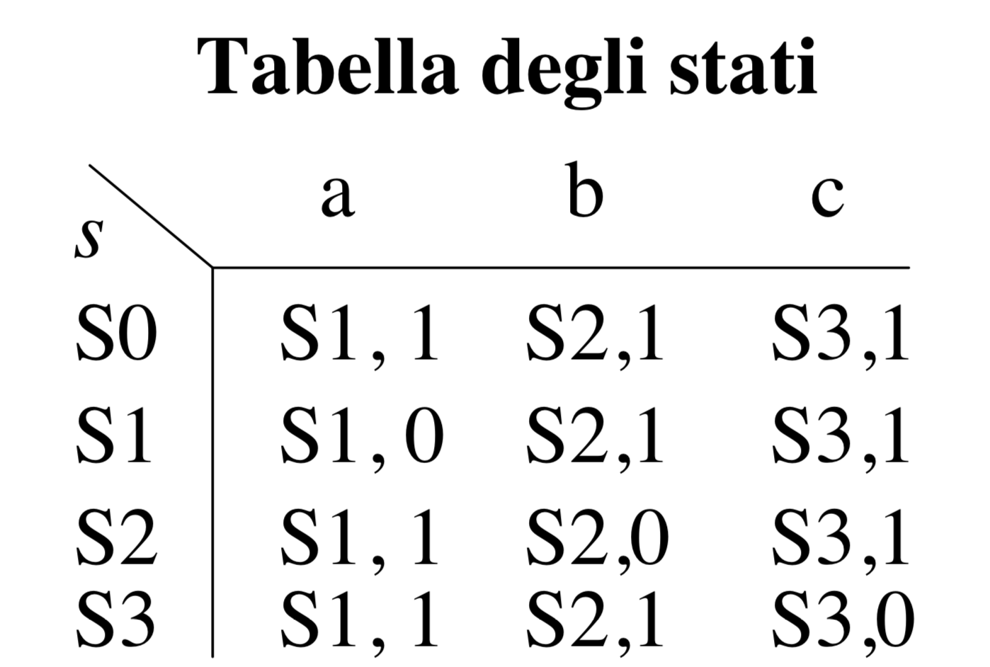

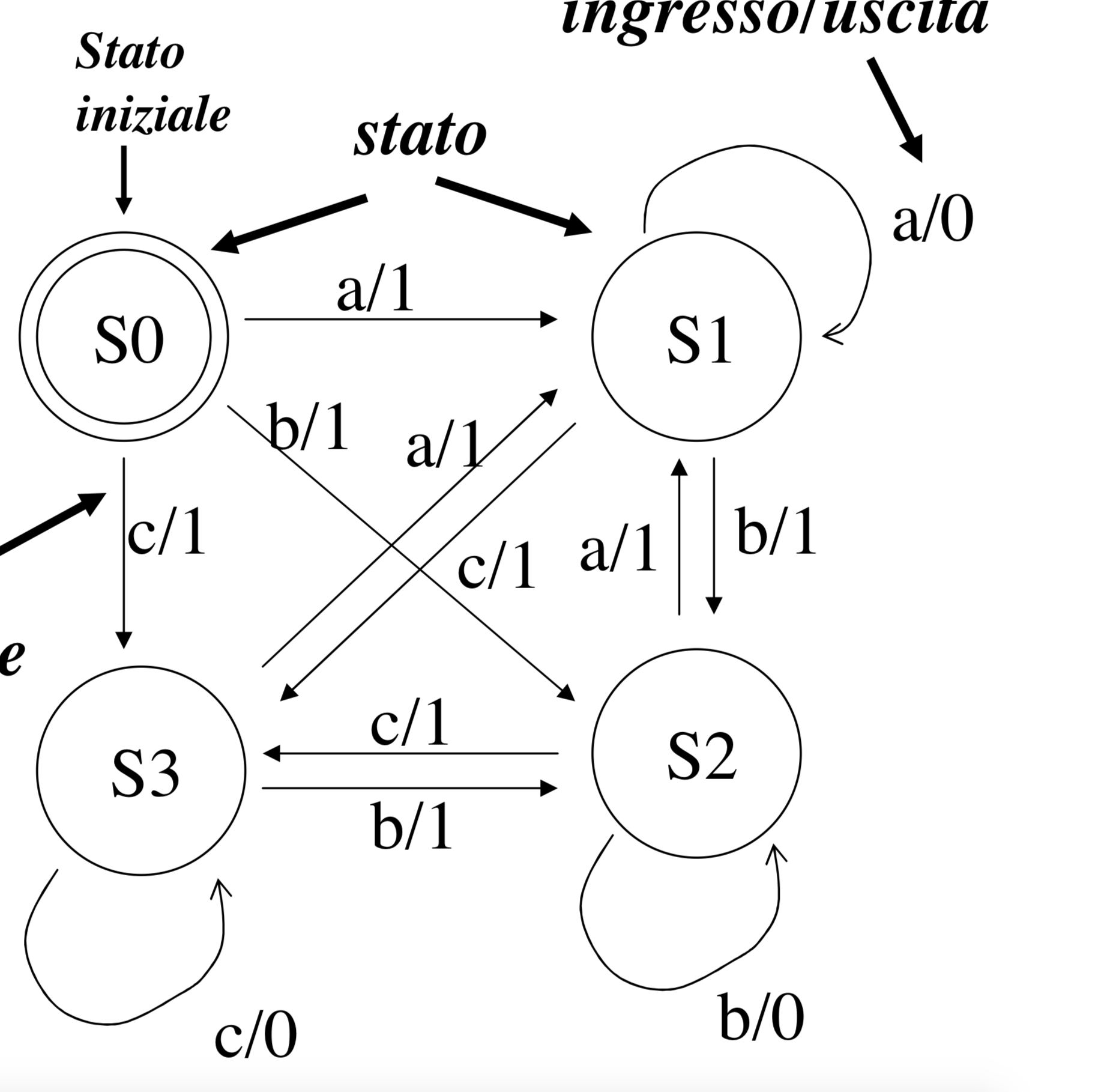

Buonasera, ho un problema con la seguente macchina sequenziale che leggeuna sequenza di tre lettere a,b,c e produce 1 se ciascuna lettera è diversa dalla precedente, 0 altrimenti.
Qui viene riportato l'automa e la tabella degli stati

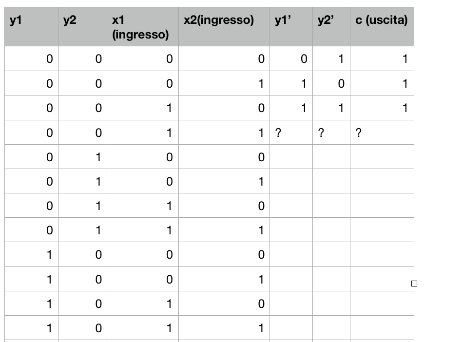

Il problema che ho riscontrato è quando scrivo la tabella delle transazioni :
In particolare non saprei scrivere nella riga 4 in quanto le lettere a,b,c richiedono due bit, ma allo stesso tempo l'ultimo bit (11) non esiste perché non esiste la lettera 'd' per cui non saprei come completare la suddetta tabella.
Grazie mille per l'aiuto

Messaggioda Foto Utenteg.schgor » 10 giu 2018, 8:26
Se la combinazione non può esistere. lo stato è indifferente
(di solito si indica con x)
