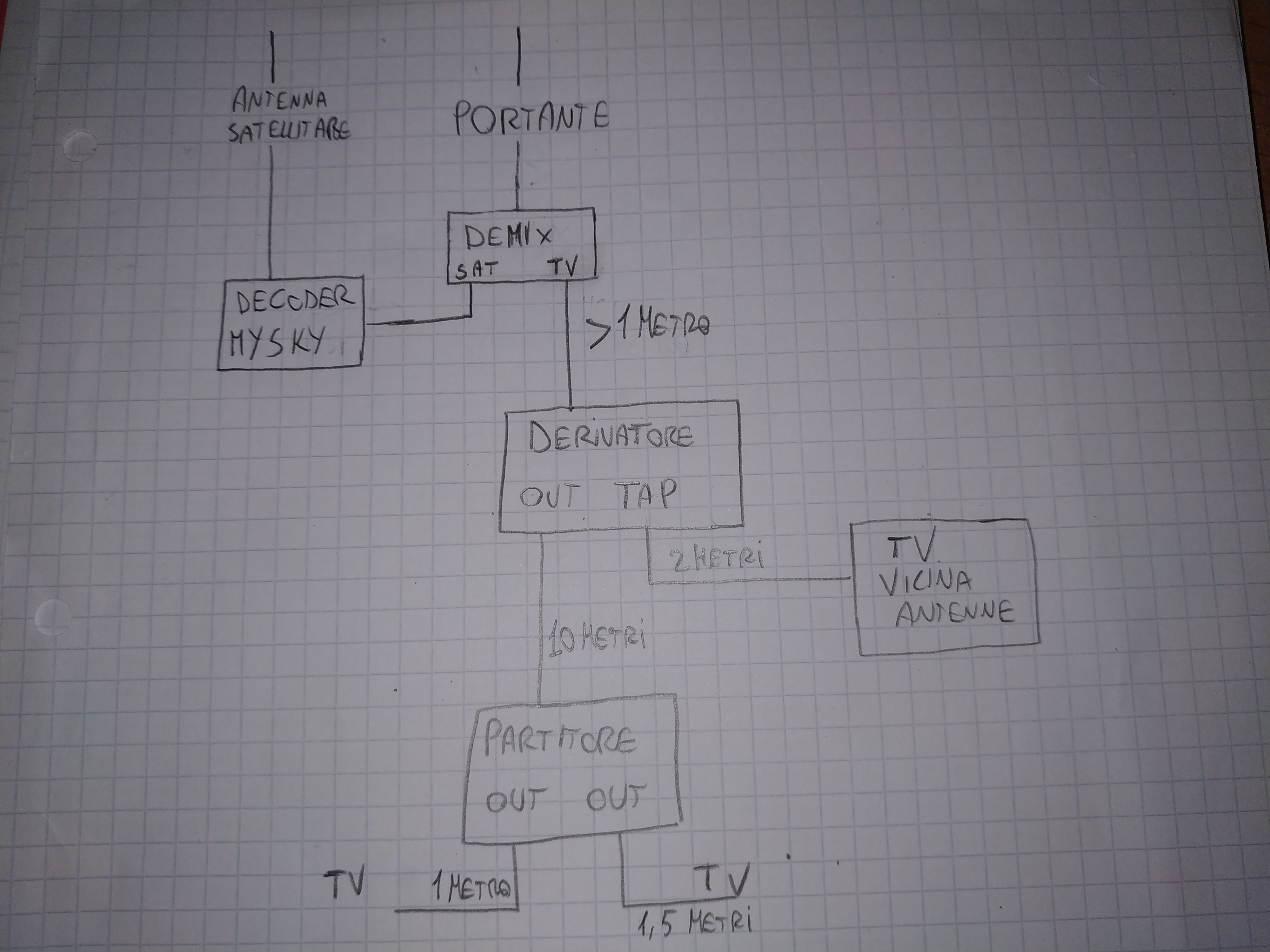

ciao a tutti, avrei bisogno di un vostro aiuto per chiarirmi qualche dubbio.
ho deciso di rivedere tutto l'impianto della antenna tv di casa in quanto non ha mai ricevuto bene il segnale.
è un impianto vecchio, fatto con fili scadenti con bassa schermatura, ho già provveduto a cambiare i cavi ma ora arrivano i dubbi.
presso abito in una palazzina di 4 piani, io sono a piano terra.
in casa mi arrivano 2 cavi uno per l'antenna normale e uno per l'antenna satellitare.
per l'antenna satellitare nessun problema, il cavo arriva e va dritto a decoder con un buon segnale.
il cavo dell'antenna tv è piu' problematico...
quanto mi è stato installato il decoder mysky i tecnici hanno provato a far passare il secondo cavo satellitare (quello utile per registrare) nel corrugato ma senza successo!
hanno quindi usato un miscelatore a monte del mio appartamento,utilizzando il cavo tv, e successivamente nel punto in cui mi arriva il cavo in caso hanno usato un demiscelatore da cui esce il secondo cavo satellitare e il normale cavo tv.
ho 3 televisori in casa, uno abbastanza vicino alla scatola di derivazione dove arrivano le antenne, le altre 2 sono un po' più distanti.
e qui chiedo il vostro aiuto!
documentandomi sul web ho ideato un ipotetico impianto costituito da:
- miscelatore (messo dai tecnici di sky)
- derivatore con in ingresso il cavo che arriva dal miscelatore;
l'uscita "ad alta" attenuazione collegata direttamente alla tv vicina alla antenne, l'uscita a "bassa" attenuazione va a collegarsi ad un partitore che divide il segnale tra le due tv restanti.
posto uno schema in allegato per chiarezza.
è un buon impianto o ci sino altri accorgimenti da prendere?
grazie

Collegando la tv direttamente al demiscelatore vedi tutto o hai ancora problemi?

vedo bene

Allora vada per il nuovo impianto con nuovi partitori si segnale

ma puo' essere un buon impianto quello da me schematizzato?

A mio parere si

l'ultimo partitore non è che mi sfagioli
meglio un altro derivatore con la montante chiusa su out

ho chiesto indicazioni anche al venditore e mi ha confermato anche lui di mettere un secondo derivatore con una resistenza da 75 ohm in uscita e devo dire che ha funzionato alla grande!
ora ricevo tutti i canali senza problemi :ok:

acronalb ha scritto:quanto mi è stato installato il decoder mysky i tecnici hanno provato a far passare il secondo cavo satellitare (quello utile per registrare) nel corrugato ma senza successo!
Chissà come mai hanno cercato di far passare due cavi :roll:
Di solito installano un LNB SCR e con un unico cavo.
Nel tuo caso "risparmieresti" MIX, DEMIX e qualche dB sulle prese terrestri.
