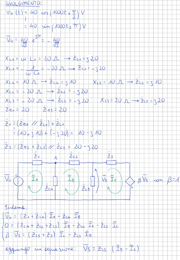

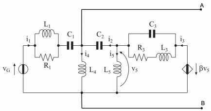

data la seguente rete in regime sinusoidale
viene richiesto di calcolare: le correnti Ik con k=1,...,5; le potenze attive e reattive uscenti dai 2 generatori; i parametri del circuito equivalente simbolico di Thevenin alla porta AB.
I dati a disposizione sono i seguenti:
Dopo aver calcolato tutte le varie impedenze Z del circuito e il fasore della grandezza impressa VG, ho provato a risolvere il circuito con il metodo delle correnti di anello, ma il risultato che trovo non mi convince in quanto una delle 3 correnti di anello risulta nulla.
Io ho individuato 3 maglie e quindi ho provato a calcolare 3 correnti di anello, ma mi sorgono dubbi, sulla maglia centrale, quella costituita dalle due induttanze L4 e L5 e dal condensatore C2.
Qualcuno può aiutarmi?
Vi ringrazio.
Alessandro

[2] Re: ESERCIZIO ELETTROTECNICA - GENERATORE PILOTATO
Messaggioda Foto UtenteRenzoDF » 11 giu 2018, 13:38
Se non posti il circuito semplificato e i tuoi calcoli, di certo sarà difficile trovare qualcuno che ti aiuti a capire se sbagli o meno. ;-)
Io, in questo caso, "per vincere facile", userei Ahmes :mrgreen: (andando, per esempio, a ipotizzare una "conveniente" v5=j10).

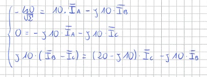

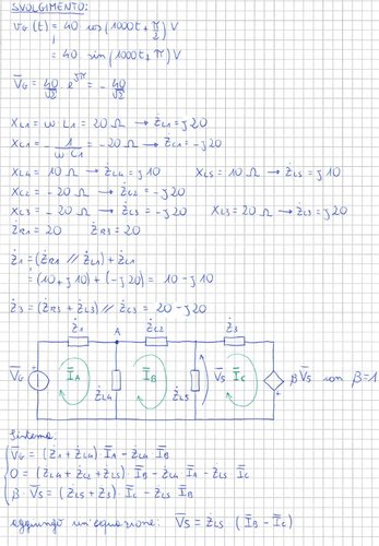

Messaggioda Foto UtenteAlessandroBelluno » 11 giu 2018, 16:25
Ecco qui il circuito e il sistema di 3 equazioni (+ una quarta equazione):
Sto procedendo in maniera corretta?
Onestamente mi vengono forti dubbi...

[4] Re: Esercizio elettrotecnica - Generatore pilotato
Messaggioda Foto UtenteRenzoDF » 11 giu 2018, 18:26
A una prima (veloce) occhiata, le tue equazioni sembrano corrette; per semplificare i calcoli avrei però usato fasori a valore massimo e a base cosinusoidale.
Se posti i risultati per le tre correnti di anello, faccio un controllo.
Io, come ti dicevo, non avrei usato quel metodo inutilmente laborioso, ma avrei risolto via falsa posizione.
