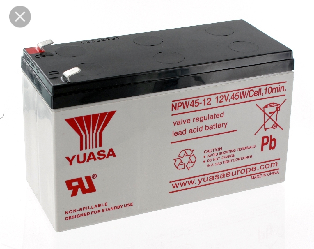

Salve, ho una decina delle batterie come in foto che sono state ferme in deposito da un po' di tempo, alcune misurano 7,79V. Chiedo se c'è possibilità che possono essere ricaricate?

Secondo me un caricabatterie automatico la riconosce, e in tutti i casi la carica, però in erogazione darà amperora ridotti e sempre peggio.

Una batteria al piombo che per periodi prolungati viene lasciata (auto)scaricarsi a 1,8 V per elemento o meno (quindi 10,8 V per una batteria con tensione nominale di 12 V) si solfata, perdendo gran parte della capacità.
Purtroppo è probabile che sia successo anche alle tue.
Ci sono caricabatterie "rigeneratori" o "desolfatatori" che talvolta possono recuperare qualcosa.

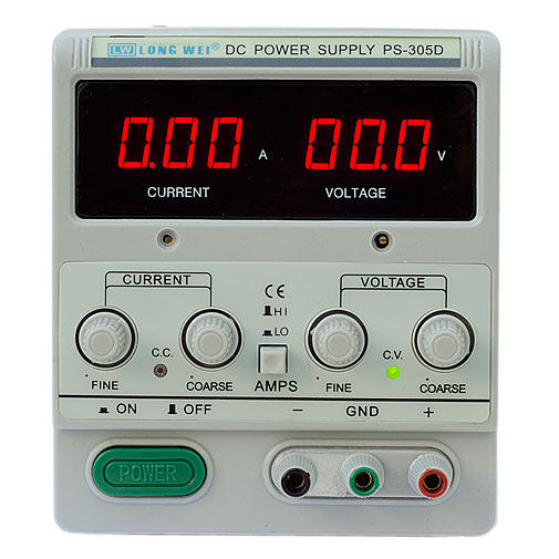

Ho provato a metterle a caricare all'alimentatore da banco, si è accesa la lucetta di corto, e corrente un po' alto sui 1A e comincia ad alzarsi... ho staccato subito... è normale?

se le ricarichi con alimentatore da banco ( settato a 13 volt presumo o li intorno) è ovvio che la corrente superi 1A e l'alimentatore vada in protezione, fai 2 conti con la legge di Ohm , 12V - 7,8V limitati solo dalla resistenza interna della batteria.....

1A è pochino, sarà un alimentatore molto piccolo.
(P.S. E' stato lo OP a parlare di una corrente di 1A)
Se carichiamo con un alimentatore da banco mettiamo una resistenza in serie altrimenti la corrente è troppo ballerina (se c'è una limitazione di corrente regolabile va bene anche quella).
Dalla foto la batteria è particolare, anzichè portare scritta come al solito una capacità, porta scritta una potenza (notevole) e un tempo di scarica (breve).

Non devo farci niente, le batterie le avevo recuperate da un grosso UPS che si era rotto... una delle batterie lo avevo utilizzata per la macchina peg perego di mio figlio e il resto delle batterie le avevo lasciate da parte in deposito e sono più di 3 anni che stanno ferme lì... e solo che l'altro ieri mentre pulivo il deposito le ho viste e verificate con tester sono troppo basse di tensione, e per non lasciarle "defunte" ho pensato di caricarle se si possono fare,sennò dovrò buttarle.

L'alimentatore da banco che ho utilizza è quello in foto da 30V 5A... ho imposto a 13,6V a 5A e messo a caricare la batteria si accende la spia rossa di corto

5 ampere sono decisamente troppi per quel tipo di batteria. Una ricarica ideale richiederebbe poco meno di 1 ampere. Imposta l'alimentatore su 13,6 volt e 1 ampere.
Se vedi che l'alimentatore scalda troppo, riduci la tensione di uscita fino a che la corrente inizi a scendere un pochino dal valore impostato, poi dopo qualche tempo riporta la tensione ai 13,6 volt, o anche 13,8 per una carica completa (dove per carica completa s'intende la carica massima che quella batteria, nelle condizioni attuali, è in grado di assorbire).

Anch'io come Foto Utenterichiurci non ho tanta fiducia visto che la tensione è scesa molto sotto la soglia dei 10,8 V, e anch'io ho avuto a che fare con batterie al pimbo-gel simili alle tue. Non sono mai riuscito a ricaricare/recuperare batterie con tensione scesa sotto i 10 V.
Comunque puoi provare a caricarle come ti hanno indicato, non si sa mai.
Alla fine, per raggiungere il massimo della carica inserisci una resistenza di limitazione da 10 ohm 5 watt e alza la tensione di ricarica fino a 14,9 V. Quando la tensione ai capi della resistenza scende sotto gli 0,2 V (che vuol dire che la corrente è scesa sotto i 20 mA) stacca la batteria e provala (per esempio accendendo per un minuto una lampadina di indicazione frenata auto da 12 V, 21 W). Buona fortuna.
