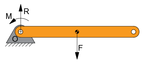

Per rispondere alle tue domande, ti allego un disegno con una trave incernierata a un suo estremo.
La trave è sottoposta al proprio peso F=mg che agisce nel suo baricentro e per mantenerla in equilibrio dalla cerniera 'O' è necessario applicare una forza diretta verso l'alto R=F, ma anche un momento M = F*(l/2) orientato come in figura pari al prodotto tra la forza peso F e la distanza tra il punto di applicazione e la cerniera, indicato come l/2 con ovvio significato.

[36] Re: Reazione vincolare e momento angolare
Messaggioda Foto UtenteRobi64 » 15 giu 2018, 12:45
Ok mentre cerco di trovare il tempo di studiare continuo con le domande se ti va bene.
Difatto vado ad applicare un ulteriore forza che mi darà il momento necessario a mantenere la trave ferma in equilibrio.
Il punto di applicazione può essere qualunque a destra del centro di applicazione di mg.

[38] Re: Reazione vincolare e momento angolare
Messaggioda Foto UtenteEcoTan » 15 giu 2018, 13:15
Robi64 ha scritto:vado ad applicare un ulteriore forza che mi darà il momento necessario
No, all'incastro vai ad applicare un ulteriore momento. O una coppia di forze.

[39] Re: Reazione vincolare e momento angolare
Messaggioda Foto UtenteRobi64 » 15 giu 2018, 14:06
Goofy ha scritto:E perché no a sinistra?
In effetti non sono sicuro. O meglio se il fulcro mi vincola ad una rotazione direi che lo puoi mettere anche a sinistra. Se il trave è invece solo appoggiato al fulcro direi solo a destra.

[40] Re: Reazione vincolare e momento angolare
Messaggioda Foto UtenteRobi64 » 15 giu 2018, 14:09
perché non posso applicare una forza in un punto lungo il trave? perché solo dove c'è il fulcro una coppia?
