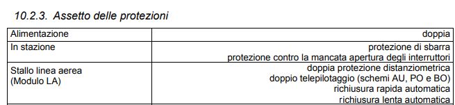

La richiusura lenta (automatica o meno), con tempi nell'ordine del minuto, è abitualmente adottata sulle linee aeree di AT ed AAT, come previsto da codice di rete, allegato A4:
Lo scopo è ripristinare quanto prima il servizio a valle di una richiusura rapida fallita.
