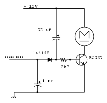

io invece credevo che avendo una ventola tachimetrica dotata di 3 fili (2 di alimentazione e uno del sensore Hall), fosse piu semplice ed economica da realizzare trattandosi di un sensore posto gia all'interno del motorino e che segna ad ogni giro completo un impulso.
Io questo impulso volevo portarlo in un ingresso di Arduino per trasmettere appunto il numero di giri e, nel momento in cui il numero di giri di normale funzionamento (circa 2500 giti/minuto) scende sotto una soglia (ad esempio 1000 giri/minuto), Arduino in uscita doveva far attivare un circuito pilota esterno (magari comandato da BC237 e relè) per interrompere la corrente al circuito di potenza.
Diciamo che oltre ad essere un modo per proteggere il mio circuito, è anche un discorso di "cultura", nel senso che mi è venuto in mente questo sistema di protezione e vorrei metterlo in pratica per prossime eventuali esigenze sperimentali.

potresti usare questa uscita per caricare un condensatore elettrolitico od anche senza e controllare il transistor che alimenta la ventolain modo che fino a che esce una tensione, viene controllato e quando manca questa tensione perché non gira, il transistor non conduce e toglie la tensione che e dove vuoi.
Senza dove usare Arduino e family per far girare una ventola.
Di quale uscita parli? Del 3° filo (sensore Hall) o dell'uscita di Arduino? Non ho capito...
Mi incuriosisce la tua idea, spiegami un po meglio
Il terzo filo, è un'uscita incrementata dai giri della ventola.
Quindi esce una tensione positiva riferita a massa.
NOn devi fare altro che controllare il transistor che fa girare la ventola.
Prova questo circuito
Come lo intendo :
al momento dell'accensione il condensatore elettrolitico da 47 uF manda in conduzione il transistor facendo girare la ventola, a questo punto il terzo filo da una tensione che mantiene il transistor in conduzione, il condensatore da 47 uF si scarica .
Il condensatore da 1 uF tiene in memoria per poco tempo la tensione prodotta dalla ventola per livellare un po' la tensione.
Dovrebbe funzionare, senza troppi ritocchi

Ottima idea se non fosse per un problema...
Nel momento in cui alimento la scheda, la ventola non parte perché non arriva a condurre il transistor di cui tu parli.. (ventola gia ferma in inizio).
Per funzionare dovrei far partire prima la ventola con una tensione alternativa
si lo sapevo, ti ho messo lo schema mentre te stavi scrivendo.....pardon
