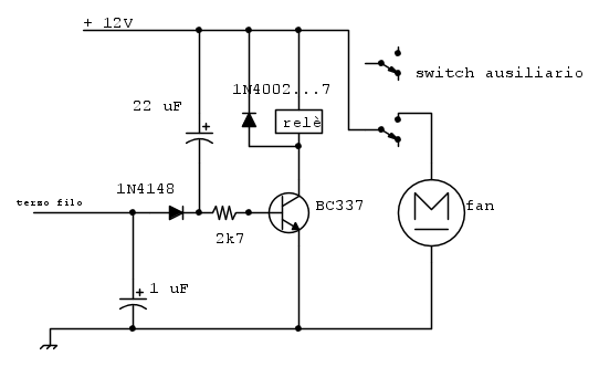

Ciao,
era semplice capire cosa volevi dire, ma ieri sera ero troppo cotto.
Questo schema che ti metto potrebbe essere valido per i tuoi propositi.
Ho messo un relè al posto della ventola così con uno switch piloti la ventola e con un altro switch controlli altri circuiti.
Il relè lo scegli con gli switch che ti torna più comodo , 2,3 o 4 e di potenza adeguata , l'importante che la bobina sia a 12 V.

può anche funzionare, sempre che le tensioni in uscita siano sufficienti,
ho però dei dubbi che non sia un sensore hall ma è lo stesso,
unico dubbio è la bassa corrente che possa uscire da questo sensore, (almeno la ritengo tale), forse in posto del transistor usare un mosfet non assorbe corrente.

lelerelele ha scritto:........ forse in posto del transistor usare un mosfet non assorbe corrente.
Sì lele è giusto anche il mosfet, anche meglio.
E' probabile che debba essere ridotto il condensatore da 22 uF perché non rimanga troppo tempo eccitato anche quando non gli arriva il controllo dal terzo filo.
