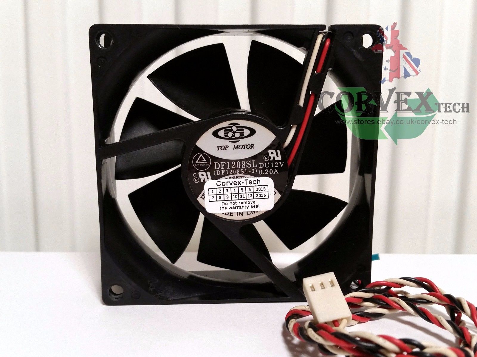

La richiesta è semplice: La ventola tachimetrica (3 fili) invia un impulso a d ogni giro, se la rotazione di funzionamento della ventola è di 2000 giri/minuto, e Arduino riceve in uno degli ingressi 200 impulsi, Arudino non interviene.
Arudino deve intervenire (interrompendo la tensione al motore) quando i giri della ventola di abbassa notevolmente (causa sporco annidato) oppure quando la ventola smette di ruotare (guasto del motorino) quindi Arduino non riceve piu nessun impulso e interviene.

Messaggioda Foto UtenteWALTERmwp » 22 giu 2018, 23:07
@mouse72, la discussione, da subito, s'è sviluppata alla ricerca d'una semplice alternativa rispetto all'impiego d'una board con microcontrollore, e tu l'hai assecondata.
Se, malgrado quanto scritto, tu volessi comunque utilizzare arduino, andrebbero verificati dei presupposti: dovresti essere autonomo nell'utilizzo dell'oggetto(arduino) ed in grado di scrivere del codice.
Occorrerebbe poi determinare la natura del segnale in uscita dalla ventola, così da poterlo acquisire ed interpretare.
Dovresti anche stabilire come interrompere l'alimentazione a livello hardware, cioè
mouse72 ha scritto:(...) scollegare la tensione di 12V nel caso in cui (...)
tale azione risultasse necessaria.
Per evitare equivoci, riporta il riferimento identificativo della ventola, così che si possa trovare un minimo di documentazione, altrimenti rileva direttamente il segnale con un oscilloscopio, e poi ci fai vedere l'immagine.
Per il codice (lo sketch, presumo ... ) si può provare a mettere giù qualcosa insieme.

Messaggioda Foto Utentemouse72 » 23 giu 2018, 0:30
Sono d'accordo con te, io dovrei essere "autonomo" nell'uso dello sketch... non posso mica chiedere a qualcuno di voi di svilupparmi lo sketch, però pensavo che almeno si possa buttare giu un primo programmino.
La ventola di cui parlo è quella in foto.
Il filo bianco (TACH) deve essere collegato ad un ingresso di Arduino.
Per interrompere la tensione al circuito di potenza, avevo pensato di utilizzare una delle uscite di Arduino e di portarla ALTA (5v) ogni volta che la ventola si ferma o rallenta la rotazione del 50%.
Quindi le 5V devono pilotare un relè da 5V oppure un Mosfet che deve sganciare (da un contatto NC) la 12V
Ho voluto sintetizzare la spiegazione
