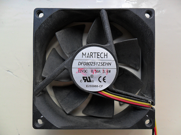

Buongiorno, ho costruito un alimentatore da 12V-25A (Half Bridge)che alimenta un motore da 12V DC 8A.
Il circuito Scaldava ma poi ho inserito una ventola per il raffreddamento forzato.
Funzionava tutto benissimo, ma avrei bisogno di una protezione che mi permette di togliere corrente se la ventola dovesse fermarsi o rallentare.
La mia ventola ha 3 fili (2 di alimentazione 12V, un filo TACH che manda un impulso ad ogni giro).
Leggendo un po su Google, qualcuno parla di "controllo tachimetrico" con l'uso di Arduino.
Ad ogni giro la ventola manda ad Arduino un impulso in uno degli ingressi.
Se ad esempio la ventola gira a 2000 giri/minuto in modalità di normale funzionamento, Arduino riceve 2000 impulsi al minuto e non effettua nessun intervento.
Ma se ad esempio la ventola subisce un brusco calo di giri o si ferma del tutto (causa un suo guasto), Arduino legge in ingresso un numero molto ridotto di impulsi oppure zero impulsi, e deve portare a livello alto una delle uscite (5v) per arrestare, magari tramite un relè esterno o altro modo, la 12V dell'alimentatore.
Però non so come realizzare lo sketch.
Qualcuno sarebbe così gentile da darmi una mano?
Grazie a tutti in anticipo.

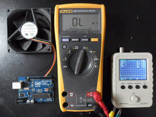

Avrei alcune domande:
- hai mai almeno usato arduino per i comandi base? accendere spegnere un led, leggere un ingresso digitale, leggere un ingresso analogico, settare un PWM su un pin?
- hai a disposizione tutto l'occorrete? per adesso arduino e ventola e in seguito anche un relè/cotattore che sganci tutta quella corrente? magari manda il modello della ventola
- strumentazione a disposizione? tester, oscilloscopio...
L'idea è di leggere il terzo filo che solitamente è TACH e diventa alto n volte ogni giro. Solitamente esce in oper collector e immagino che il pull'up interno di arduino sia più che sufficiente a polarizzarlo. Sai come si impostano i pullup sugli ingressi digitali?
Se hai arduino, ventola, sai usare le funzioni base e il pullup, la prima prova che puoi fare è collegare la ventola ad un ingresso digitale con pullup, nel loop fai la lettura di quel pin e in base als risultato accendi/spegni il led sulla board di arduino: dovresti vedere il led lampeggiare molto velocemente in funzione della velocità.
si ho Arduino, tester, ventola, oscilloscopio (molto economico e con le funzioni di base)
Esatto è quello che vorrei realizzare assieme a voi
Credo di si , se tu intendi questo in esempio:
pinMode(pin, INPUT);
digitalWrite(pin, HIGH);
(credo che il comando INPUT attiva la resistenza di pull-up presente a bordo di Arduino)
perfetto! Le idee sono due:
- si prende un'unità di tempo fissa (es. 300ms) e si conta quanti impulsi si ricevono all'interno di questo tempo.
- si guarda quanto dura ogni impulso e da questo si deduce il tempo che la ventola impiega a fare un giro intero.
- si filtra il segnale di ingresso e si vede il valor medio del segnale filtrato
entrambi possono essere facili ed abbastanza efficaci. Dato che l'idea è di usare più digitale possibile e contare gli impulsi, la scelta cade tra le prime due. Per uno alle prime armi io consiglierei la prima perché c'è la funzione millis() che è un timer che parte all'avvio del programma e restituisce il numero di millisecondi trascorsi, quindi si ha in maniera semplice un'indicazione (anche se poco precisa) di una finestra temporale.
Se ci si concentra sul numero di impulsi e non sulla durata di questi allora bisogna vedere quando lo stato del filo TACH passa da basso ad alto e viceversa: ogni volta che si ha un fronte di salita è un giro di ventola.
Cerca online l'algoritmo base per capire quando si ha avuto un fronte (edge detecting) e scarta rigorosamente tutto ciò che parli di interrupt. Poi magari monta un pulsantino che simuli la tua ventola e fai commutare un led solo sul fronte di salita. Ossia:
