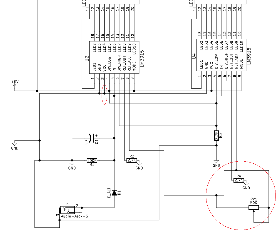

Salve a tutti!
Come primo progetto "serio"(sono un principiante, ho iniziato ad interessarmi di elettronica da relativamente poco) ho intensione di creare un VU Meter su PCB.
Guardando in rete ho notato che il modo più semplice e veloce per convertire un segnale audio in impulsi di luce è utilizzando l'IC LM3915.
In particolare ne dovrei utilizzare due, rispettivamente uno per ogni canale audio.
Il dubbio che mi sono posto(e che mi ha spinto a creare questo thread) durante la fase di progettazione dello schema è che non ho chiaro lo scopo del potenziometro e, in particolare, il perché è presente solamente in un canale e non in entrambi.
Di seguito allego l'immagine dello schema di tale circuito, nella speranza che qualcuno possa chiarirmi le idee.
output.pdf
(24.82 KiB) Scaricato 168 volte
P.S. Voglio far notare che i due componenti collegati agli integrati LM3915(al posto) dei LED sono dei semplicissimi LED Bar.
Ringrazio anticipatamente chiunque voglia aiutarmi. ;-)

Veramente dallo schema sembra che un collegamento lo metta praticamente in corto, rendendolo inutile.
Schema errato?
Questo esempio riporta correttamente le connessioni del trimmer:
Immagine

Mi sembra che quello schema che ha postato l'OP sia da rivedere per bene, oltre al collegamento del potenziometro come dice @lancillotto, c'è anche il collegamento del pin 3 assieme al pin 2 enon va [-X

Grazie Foto UtenteLancillotto per la risposta!
In effetti ho cercato altri schemi su internet e tutti mostravano dei collegamenti diversi da quello che avevo trovato io.
Seguendo le tue istruzioni(e anche quelle di altri tutorial sul web) sono riuscito ad aggiornarlo; penso che adesso i problemi di cui parlavi siano stati risolti(mi farebbe piacere averne conferma, visto che sono un novizio del settore).
Inoltre ho trovato una scatola piena di LED di vario colore, quindi ho sostituito i due LED Bar con dei semplici diodi luminosi.
output.pdf
(30.3 KiB) Scaricato 143 volte

Foto Utentesetteali, ho aggiornato lo schema, seguendo un'altra guida, questo dovrebbe essere corretto. :-P
