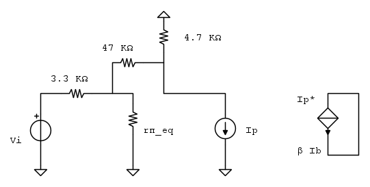

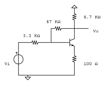

Salve a tutti,
circa il circuito:
non riesco a calcolare alcuni parametri come il rapporto di ritorno T.

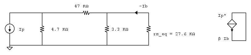

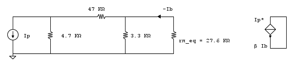

Utilizzando Rosenstark il circuito diventa:
E disegnandolo meglio:
Fin qui è corretto?
Grazie.

[2] Re: Metodo Rosenstark
Messaggioda Foto UtenteIsidoroKZ » 29 giu 2018, 0:39
No, la k di kilo deve essere minuscola!
[3] Re: Metodo Rosenstark
Messaggioda Foto Utentedavicos » 29 giu 2018, 1:09
Bene, altro?

[4] Re: Metodo Rosenstark
Messaggioda Foto Utentemarioursino » 29 giu 2018, 8:50
Perché Vi è scomparso?
5.687 3 9 13
Messaggi: 1598
Iscritto il: 5 dic 2009, 4:32
[5] Re: Metodo Rosenstark
Messaggioda Foto Utentedavicos » 29 giu 2018, 9:22
perché quando si utilizza Rosenstark per il calcolo di T i generatori indipendenti non vengono considerati.
Foto Utentedavicos
25 1 7
Messaggi: 156
Iscritto il: 9 ott 2017, 17:33
[6] Re: Metodo Rosenstark
Messaggioda Foto Utentedavicos » 29 giu 2018, 10:22
Ho risolto grazie, errore di calcolo.

[8] Re: Metodo Rosenstark
Messaggioda Foto Utentedavicos » 29 giu 2018, 12:31
Avevo sbagliato a calcolare il beta che è 250, io invece avevo scritto 200 nei calcoli.
Comunque lo schema è corretto ed i calcoli sono:
I_p* =  I_p * \frac{4.7}{4.7 + (47 + (3.3 // 27.6))}  * \frac{3.3}{3.3+27.6} * (-250)
tenendo presente che le unità di misura, tutte espresse in k\Omega, sono state già semplificate.
