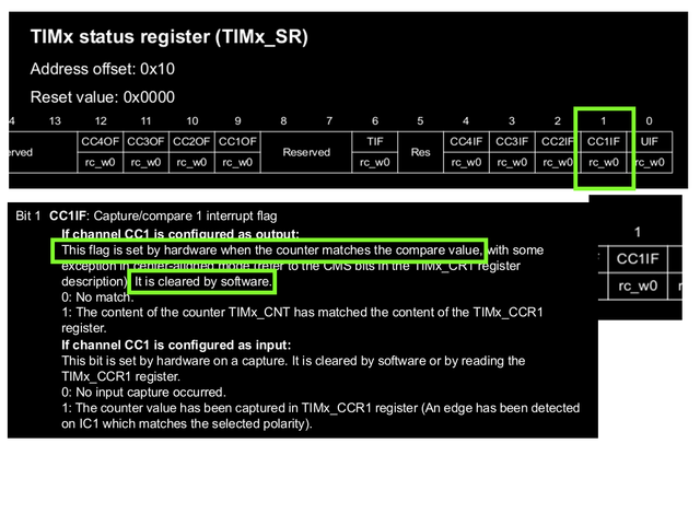

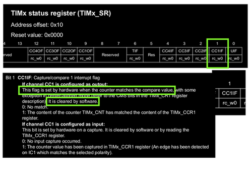

Buongiorno a tutti.
Stò cercando di sviluppare una routine PWM per un microcontrollore della ST Microelectronics.
Il controller è l'STM32F103RB.
Il reference Manual di questoo dispositivo è questo:https://www.st.com/content/ccc/resource/technical/document/reference_manual/59/b9/ba/7f/11/af/43/d5/CD00171190.pdf/files/CD00171190.pdf/jcr:content/translations/en.CD00171190.pdf.
IL capitolo che tratta il PWM comincia a pagina 386. Ciò che non mi è chiaro, è in quale caso il bit di flag venga azzerato dal controller. Mi spiego meglio, il manuale è chiarissimo circa le condizioni per le quali questo bit viene settato, ma non lo è altrettanto riguardo quelle in cui viene azzerato.
Essendo una routine PWM,. immagino che la procedura di settaggio ed azzeramento del flag bit (CCIF) dovrebbe essere automatica, giusto? Mentre nelle specifiche di questo bit si dice semplicemnete che deve venir azzerato manualmente (via software), quindi la mia domanda è: se sono io che devo intervenire manualmente ed azzerarlo, il PWM risultante non è asincrono, nel senso che richiede un costante coontrollo ed intervento del core della CPU?
Spero di essermi spiegatoo bene.
Grazie mille.
Un saluto.

[2] Re: STM32F103RB PWM mode. Anomalia datasheet?
Messaggioda Foto Utentegvee » 6 lug 2018, 13:11
It is cleared by software significa che lo devi azzerare tu.

[5] Re: STM32F103RB PWM mode. Anomalia datasheet?
Messaggioda Foto Utentegvee » 6 lug 2018, 14:09
harpefalcata ha scritto:Allora scusa, che razza di PWM sei, se hai bisogno che intervenngo io?
In moltissimi datasheet è specificato che l'interrupt flag bisogna azzerarlo via software.
Uno a caso (https://www.mouser.es/datasheet/2/268/70292G-277988.pdf), sezione 7.3.2 pag. 91:
"The IFS registers maintain all of the interrupt request flags. Each source of interrupt has a status bit, which is
set by the respective peripherals or external signal and is cleared via software."

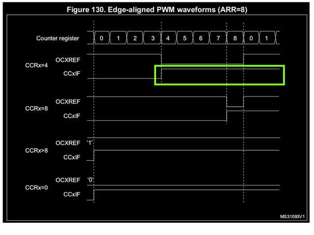

[9] Re: STM32F103RB PWM mode. Anomalia datasheet?
Messaggioda Foto Utenteluxinterior » 6 lug 2018, 19:38
Per lampeggiare un led basta usare un timer come counter e commuta una uscita a ogni overflow.
Per quanto riguarda il CCIF, non ho mai utilizzato il timer come PWM secondo me non ti serve, leggevo il datasheet dove si parla di shadow registers. Quindi c'è un doppio registro quello che usa lui e quello che usi tu.
QUando devi aggiornare il duty cycle tu scrivi nel caputre/compare register il valore e lui lo sincronizza trasferendolo nello shadow registeer al primo evento di capture. Così non rischi commutazioni spurie e random della PWM. Non ci fosse stato il meccanismo del doppio registro dovevi preoccuparti tu di aggiornare il caputre/compare register sull'interrupt generato dal CCIF per modificare il duty cycle in modo sincrono e sicuro.

[10] Re: STM32F103RB PWM mode. Anomalia datasheet?
Messaggioda Foto Utenteharpefalcata » 7 lug 2018, 12:04
luxinterior ha scritto:Per lampeggiare un led basta usare un timer come counter e commuta una uscita a ogni overflow.
Questo presuppone un'intercessione costante del core della CPU, cosa che posso faclmente evitare con il modulo PWM.
In questo controller ho più di dieci timers, per ognuno di questi ci sono quattro canali PWM indipendenti, dunque ho moduli PWM in abbondanza. Posso permettermi di assegnarne uno ad un led.
luxinterior ha scritto:QUando devi aggiornare il duty cycle tu scrivi nel caputre/compare register il valore e lui lo sincronizza trasferendolo nello shadow registeer al primo evento di capture. Così non rischi commutazioni spurie e random della PWM. Non ci fosse stato il meccanismo del doppio registro dovevi preoccuparti tu di aggiornare il caputre/compare register sull'interrupt generato dal CCIF per modificare il duty cycle in modo sincrono e sicuro.
Quindi inb pratica, non devo intervenire in alcun modo nel CCIF. Era questo che volevo sapere.
