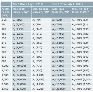

Messaggioda Foto Utentefpalone » 10 lug 2018, 9:48
lillo ha scritto: qualche buon testo da cui si possano attingere informazioni attuali? o fai riferimento ai dati forniti da alcuni costruttori?
Non sono aggiornato sui libri di testo, mi riferisco per lo più ai dati con i quali lavoro. Comunque ormai, nel bene o nel male, i dati di perdite sono uniformati dalla normativa ecodesign.
dai dati riportati nella tabella sottostante puoi facilmente calcolare il punto di lavoro ottimo per ciascuna classe di potenza di trafo di distrubuzione in olio
